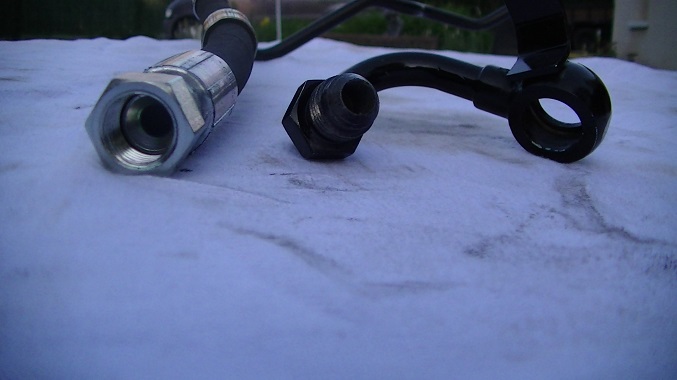

Photo 2 : flexible

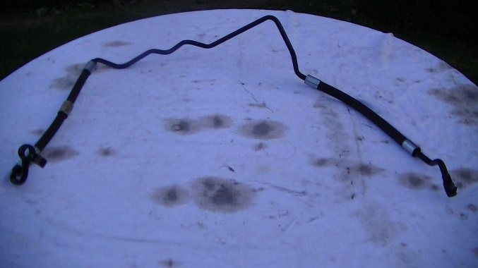

Photo 3 : flexible et son raccord tournant démonter (ne pas mettre de joint) il vous faudra une clé de 17 et 19 pour le montage
Vous pourrez constater que le sertissage est différent de l'origine plus fin donc moins de problème pour le montage, côté pompe direction le montage se fait sans le raccord, après mise en place du tuyau le raccord est un régal à mettre aucune difficulté.
