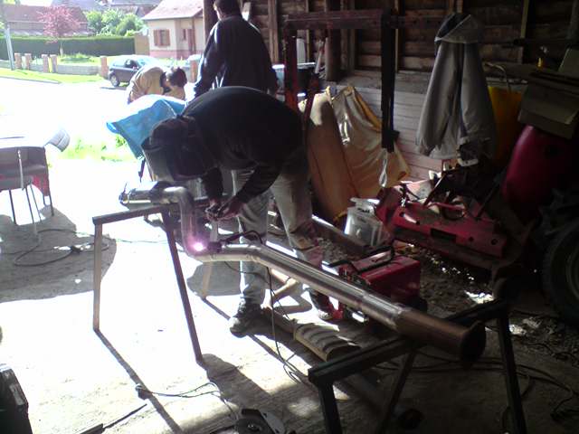

du coup on en a profiter pour expliquer comment faire sa propre ligne perso (désoler pour la qualité des photos j'avais oublier mon apn du coup je me suis servit de mon portable)

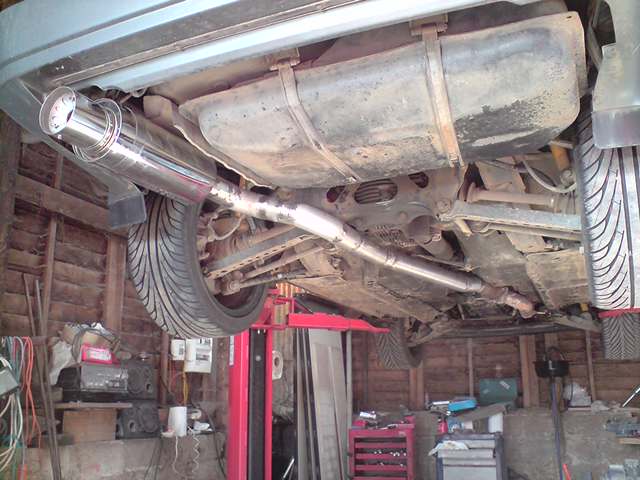

et voila l'étendu des dégâts
une fois la ligne démonter la voici d'origine
et voila sa remplacent à l'état brut
on découpe la partie que l'on veut garder
une fois remise en place on mesure ma distance que l'on a besoin, découpe un tube d'inox et on le pointe sur l'auto
ensuite on soude au sol (beaucoup plus facile)
NB: toysup préfère pointer/souder chaque élément 1 a la fois pour éviter la déformation du a la chaleur, comme sa on peut corriger après chaque soudure pour que rien ne bouge)
après on meule les soudures (sa permet de voir si il y a des trous ou pas ;) )
après je mets les photos a la suite mais pour chaque élément c'est le même ordre
-positionnement de la pièces
-pointage de la pièce sur l'auto
-soudure au sol
-meulage
-et on fait la pièces suivante

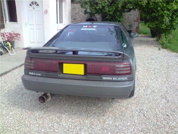

au final on aura passer prés de 9h a tout faire trankillou, l'auto na plus de fuite et fait un baroufle a réveiller les morts :lol:

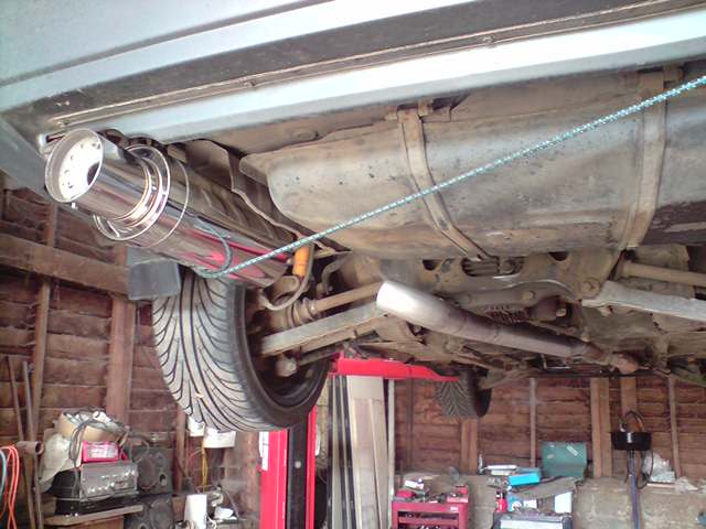

Et bien voilà un dimanche très productif, avec une nouvelle ligne full 3" fraichement posée.
J'avais déjà la DP 3" HKS et une testpipe elle aussi en 3".
Photo prises avec mon portable... :wink:
L'ancienne en 2,5":
Sortie de la DP HKS:
Adaptation de la tespipe pour pouvoir garder une ligne en 2 parties:
Après pointage et soudure de la première partie, positionnement du silencieux OBX:
Après pointage des coudes et raccords, soudure de la ligne complète:

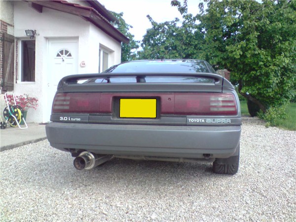

Et voilà une ligne qu'elle est toute belle !!
Verdict: c'est beaucoup plus grave qu'avant et le son est excellent, mais ça chante fort, même avec la sourdine fermée !! :D
Une vraie ligne By Toysup quoi !! :lol:
Je tiens d'ailleurs à te remercier pour le super boulot accompli, ainsi que ton frérot pour l'accueil et le petit tour en corvette, qui pousse très fort !! :shock:
