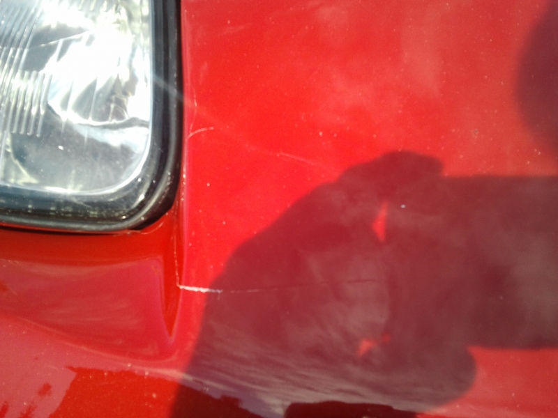

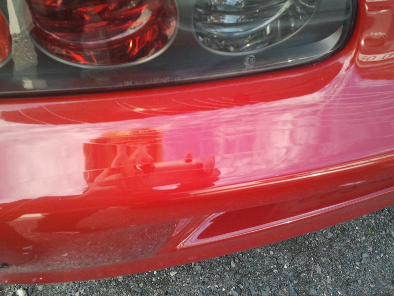

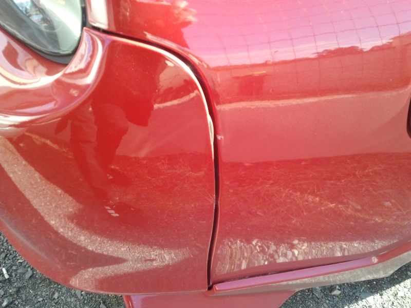

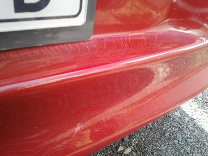

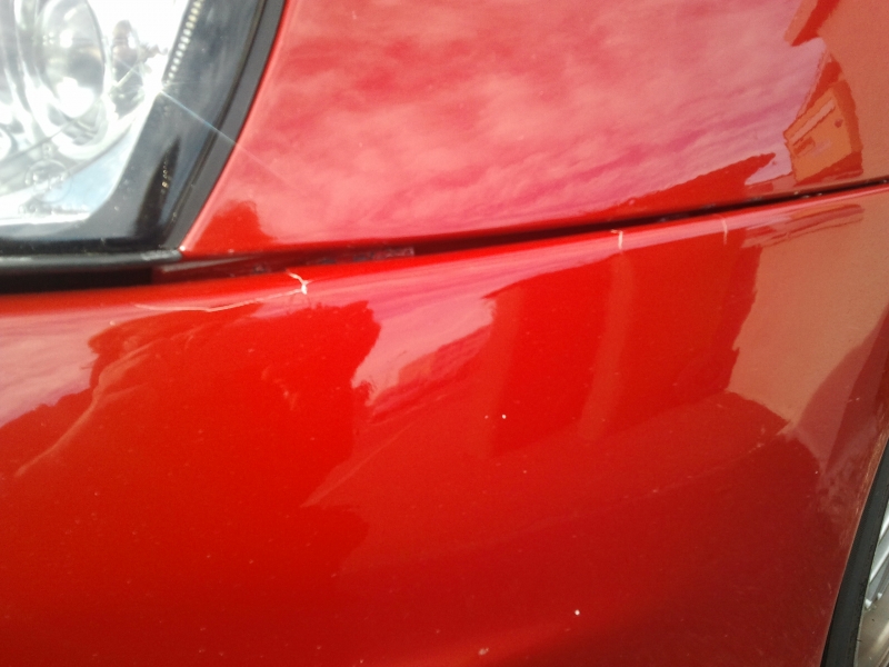

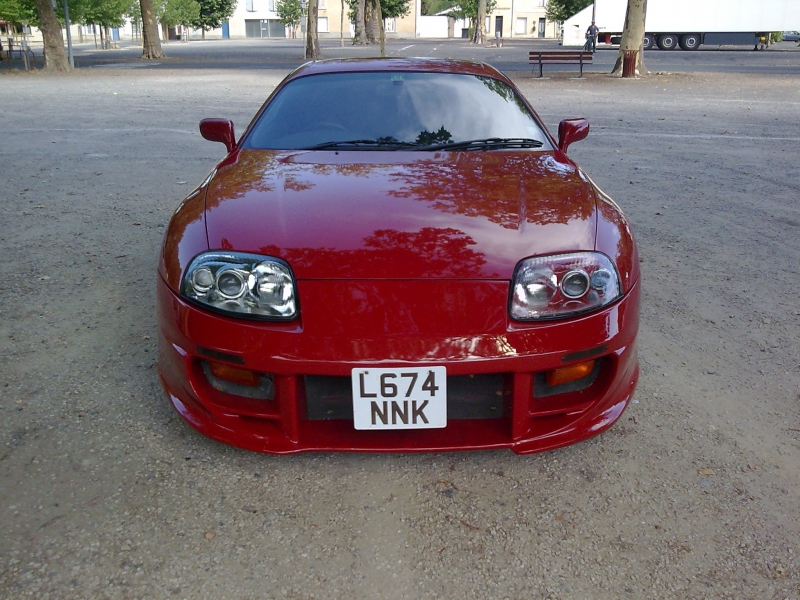

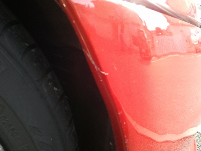

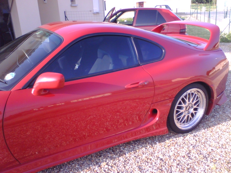

Bon c'est décidé faut que je face un coup de jeune a ma petite supra chérie, elle est belle de loin mais loin d'être belle, je m’explique en photo sa sera mieux

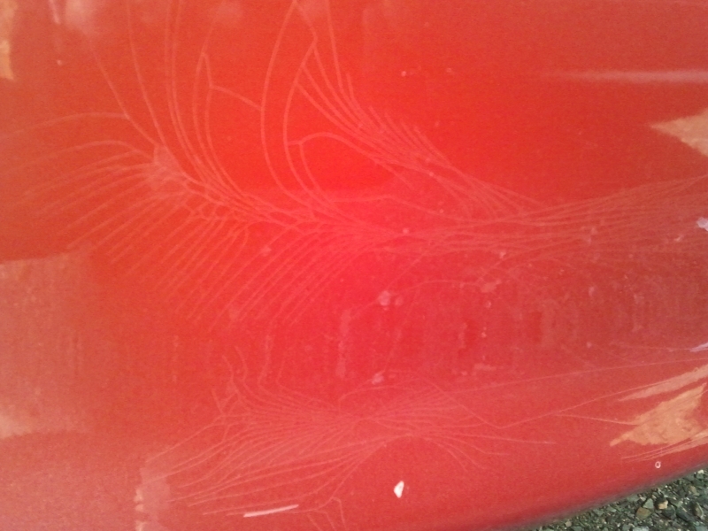

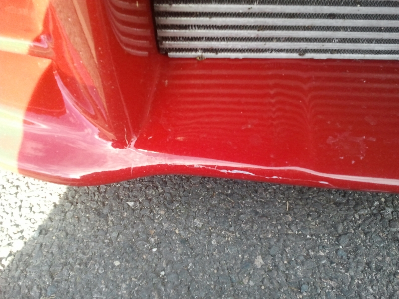

parechoc avant
il casse de tous les cotés

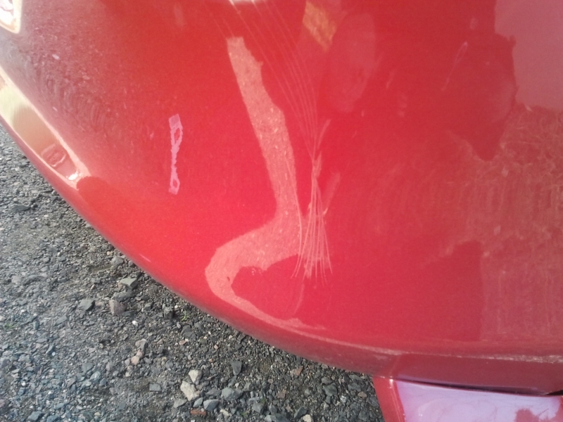

parechoc arrière
lui il a dut se prendre un camion ou je c'est pas quoi mais avec le temps il se fissure de partout
je suis passé voir un carrossier qui ma dit "tout est réparable après je garantie pas dans le temps, ils seront plus fragiles qu'a l'origine et le moindre choc risque de les remaitre dans le même état" comme c'est la troisième personne qui me le dit faut que je trouve deux nouveaux parechocs.

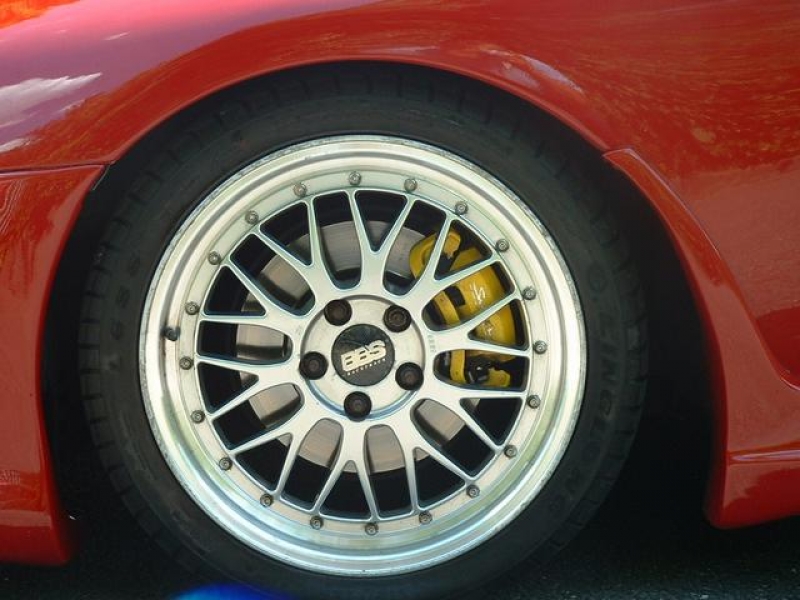

Ensuite les jantes, des BBS LM de S2000 apparemment, qui ne se fabrique plus et qui de toute façon coute un bras me pose trois problèmes, un elles ont tellement mangées de trottoirs que les borts sont très abimés il y a même des endroit ou il manque des morceaux, deux le rebord poli et piqué et trois le déport n"est pas le bon et du coup les jantes sont a facile 3cm a l'intérieur des ailes (le troisième est facile a résoudre)
les photos sont pas très parlantes mais elles ont bien morflées et la je voudrai votre avis changer les jantes ou refaire les BBS, déjà que je change les parechocs si en plus je change les roues j'ai peur de dénaturer la voiture, je dit pas que comme ça c'est la plus belle mais je suis habitué a la voir comme sa depuis six ans et j'ai pas envie de comment dire bin de me retrouver avec la voiture d'un autre, du coup je crois que j'ai la réponse a ma question.
Je précise qu'elle était comme sa quand le l'est achetée mais avec le temps c'est devenu horrible.
Si quelqu'un c'est ou je peut faire réparer mes jantes dans la Loire ou pas trop loin je suis preneur.

Pour le pare choc ar, le mien fissure aussi sur la mk4, encore plus que toi... Normal pour les pieces souples. Sur la mk3, j'avais fais repeindre le pare choc ar pour la meme raison, dans un lycée professionnel, section carrosserie. Le prof avait fait peindre puis il a tout fait reponcer par les eleves en suivant car la souplesse du matériau rendait la peinture trop fragile. Il a remis une resine epoxy + un adittif dans la peinture la rendant flexible. C tres connu il parait. Tu repeind des chaussure avec, tu les tord, et ca ne craque pas. Magic.
Tout les carrossiers connaissent selon lui.
Indispensable vu la souplesse des pare choc des supra mk3 et 4.
Voila si ca peut t'aider.

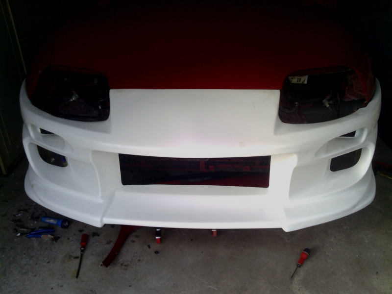

Parechoc avant reçu y plus ka
voila avant

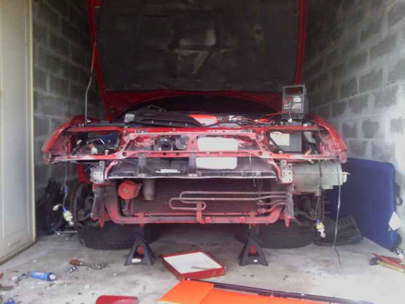

aujourd’hui démontage du parechoc et de tout se qui peut gène, coté droit face a la voiture deux boulons et de la colle je démonte les boulons puis tire sur le parechoc pour couper la colle au couteau pas de problème par contre de l'autre coté pas de boulon ni de colle ?? comment y tient ?? directement fixé avec de la résine dans l'aile :mur: j'ai passé une heure en mode pépé pour sauver le parechoc au cas ou et a 5 cm de la fin "crac" bon bin une heure de perdu pour rien il est cassé passage en mode bourrin sa vas beaucoup plus vite du coup.
Mise en place du nouveau et marquage pour les trous de fixation et fini pour aujourd'hui
vous noterez au passage que l'artiste qui avais mis le parechoc a pas regardé a la dépense il a même peint le radiateur
