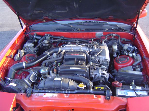

bon elle a quand meme 2,3 p'tit defauts :
-il faut remonter des tuyaux de clim.
-l'entenne electrique ne fonctionne plus (le moteur tourne, surement une roue cranté en plastique).
-coin avant gauche pare choc qui a gratté (et reparé comme un saguin).
un p'tit tour dans Paris, pas fameux pour l'essai sauf peut etre se boulevard... :lol:
avant l'achat, j'ai fais un diag, 0 defaut.
je trouve la voiture en super état int/ext.

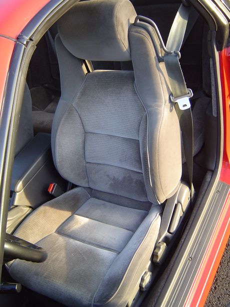

l'interieur (velour gris :cry: ) est franchement impec pas de trou, pas decousu.
par contre le siege m'as peté le dos car tres mal reglé (ex proprio 1,90m et moi 1,70m) mais maitenant super !
pour rentré chez moi j'ai fais un detour familiale ca me fesais moitié d'autoroute et de departement axonaise pour finir dans mes bois ardennais.
et bin je suis deja amoureux de ma supra, j'espere qu'elle ne fera pas la P... a m'extorqué mes fonds...
je n'est pas poussé de la route sauf a mm pas 10km de chez moi grosse bourre 220 les doigts dans le C.. ca pousse fort apres 3500tr.
lors du passage de la 4eme a la 5eme a 5500tr, j'ai eu une perte de puissance, le voyant engine qui s'allume.
en arrivant chez moi, j'ai fais un diag et la il me sort code 52 capteur de cognement.
je viens de regarder sur le forum j'ai vu que beaucoup on en parler, mais moi se que je voudrais savoir c'est ou ils se trouvent ces capteur et a quoi ca ressemble que je puisse tester le circuit.
je peux quand meme rouler avec (voyant orange) car c'est ma voiture pour aller bosser :roll:
