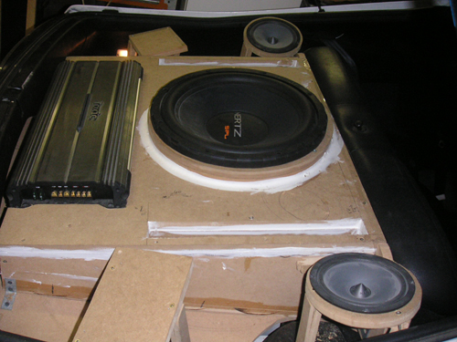

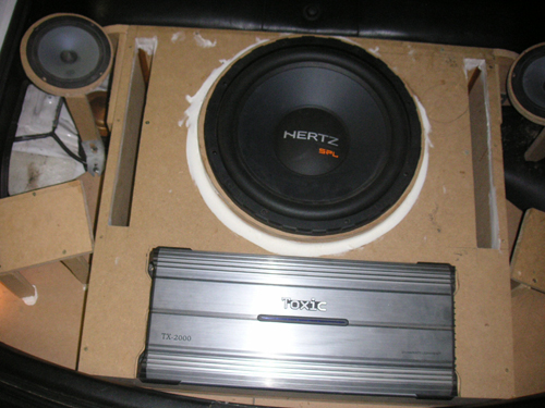

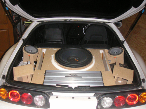

oui la sono
j ai su incruster mon sub de 38 dedans mais je n ai pas encore regarder par ou passer les cables donc c etais pour savoir par ou ils y as moyen de passer etc

pour le cablage rien de sorcier comme une autre caisse!!!!
en principe pour faire les choses dans les régles, l'alim d'un coté et les RCA de l'autre!
je te conseillerais l'alim coté conducteur et le RCA coté passager a cause de l'ecu pour ne pas faire d'interférence avec!!
les plastiques au niveaux des bas de caisse se démonte facilement il suffit de tiré dessus et aprés tu déclipse la moquette

ok mais c etais pour savoir surtout par ou passer le positif
et tu dit de metre le rca cote passage mais moi je volant est a droite es ce que ca change ou pas?

non ca ne change rien car l'ecu est toujours coté passager que le conduite soit a gauche ou a droite!!!! donc les RCA coté passager ca sera l'idéal!!!
