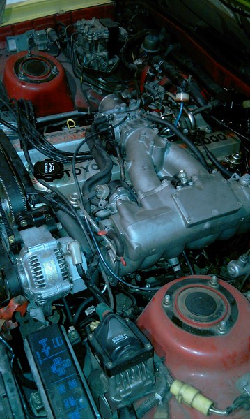

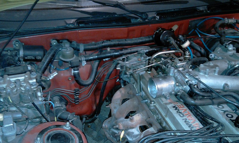

J'ai survolé le moteur et j'ai trouvé des chose bizarre :
IMAG0236 [800x600].jpg [ 112.79 Kio | Vu 8726 fois ]
Pourquoi la durite du dessous est plier avec un collier ?

tu as encore le canister? recuperation des vapeurs d'essence? ca peut venir de ca !

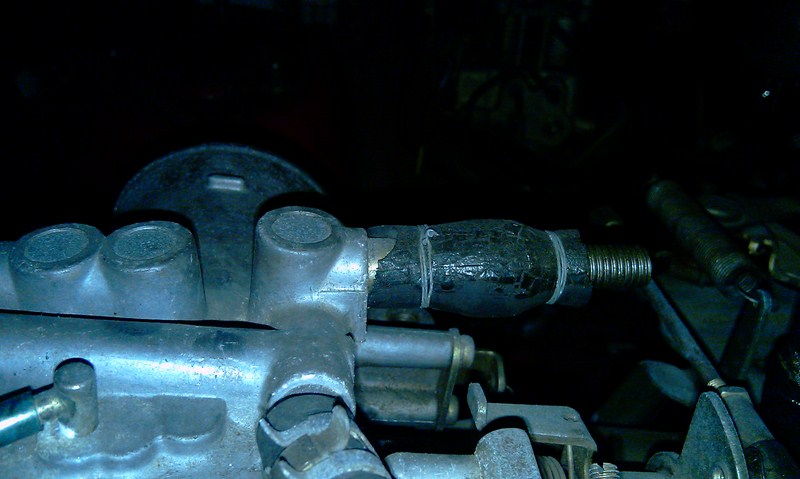

Changeons de sujet plus sérieux les coussinets :shock: :shock: :shock: :
IMAG0243 [800x600].jpg [ 42.22 Kio | Vu 8376 fois ]
IMAG0250 [800x600].jpg [ 29.98 Kio | Vu 8318 fois ]
IMAG0252 [800x600].jpg [ 34.93 Kio | Vu 8340 fois ]
En faite, d'après l'expert le vilebrequin a eu une mauvaise réfection (pas pris la cote constructeur 025) MAIS ils ont livrés les coussinet en 025 de plus il n'aurait pas déboucher les trous de graissage.
Et voila le résultat !!
Quand pensez vous ? êtes vous d'accord avec ça ?
D'une part je ne connais pas la destination de cette durite mais à mon avis rien à voir avec le circuit de récup des vapeurs d'essence.
D'autre part je remarque que ce sont des durites transparentes qui me semblent être de type "souple", c'est pas bon du tout car ce type de durite se ramollit avec la chaleur, et si c'est une dépression qui passe dedans elles finissent par se pincer toutes seules. :?
J'en avais fait déjà l'expérience avec des durites similaires sur mon ancienne MKIII.
Je conseillerai de remplacer ce type de durite par celles qui sont prévues pour du carburant, elles ont épaisses, renforcées et ne bougent pas.
(sauf pour celle qui est pincée vu qu'elle ne sert que de bouchon.)
