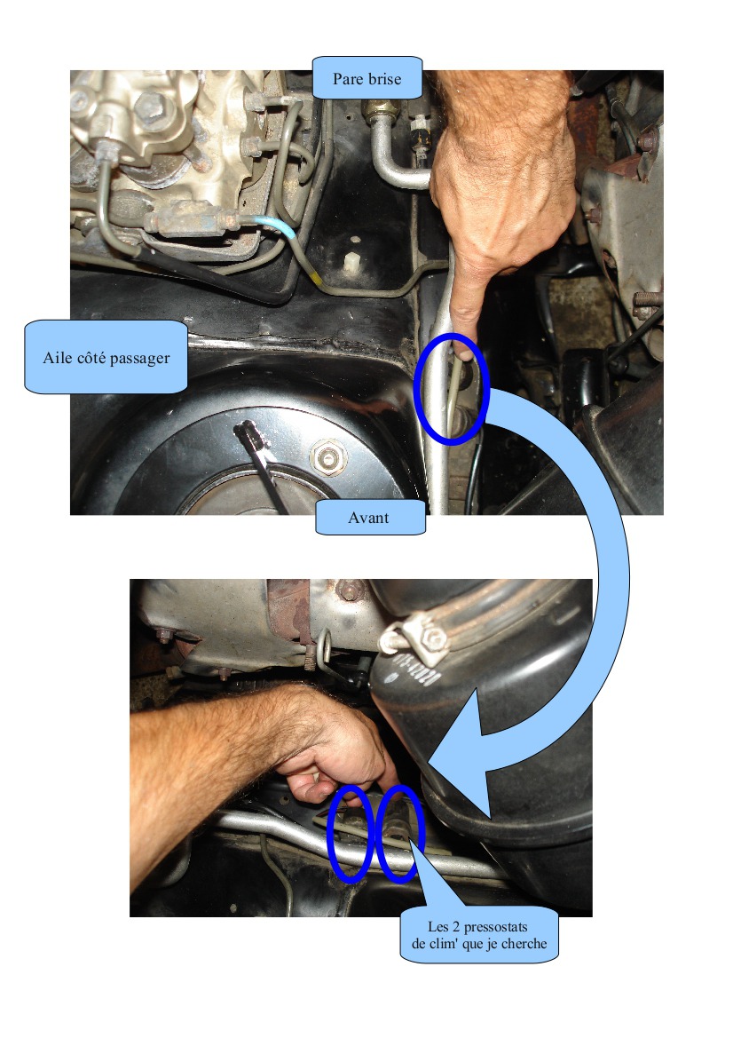

Je joins une image montrant ces 2 pressostats tres facils d'acces (ils sont vissés sur la durite chaude de clim)
A vot' bon coeur !

si j'ai bonne memoire le premier coté pare-brise alimente l'embrayage du compresseur , donc tu aurais que le deuxieme a remplacer .
par contre , desolé mais j'ai pas ça sous le coude .

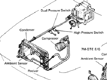

Tu as raison, le pressostat coté pare brise detecte la sur-pression, donc commande bien l'arret du compresseur (voir cygnus ci joint). Ca m'est arrivé lorsque j'ai refait le plein de clim et qu'elle surchauffait par grosse canicule : j'entendais le compresseur débrayer de temps en temps à l'arrêt.
Il me reste donc bien à changer le Dual Pressure Switch.

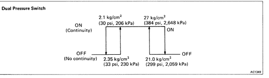

Ce capteur est à 4 seuils de déclenchement et 2 cycles d'hystérésis distincts.
Le premier cycle évite les déclenchements intempestifs du ventilo à partir de 2,35 bar, grâce au delta_p de 0,25 bar, comme c'est le cas du pressostat d'un compresseur de garage classique.
