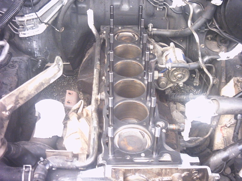

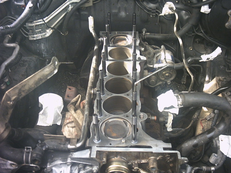

PHTO0009.JPG [ 125.35 Kio | Vu 24605 fois ]
PHTO0004.JPG [ 127.49 Kio | Vu 24562 fois ]
Photo PHT00004 sans le joint de culasse
Photo PHT00009 avec joint de culasse
Bonjour Willow, je ne sais pas si tu est en fin de course avec ton bloc mais sur d'une chose tu montes plus haut que moi, et je ne comprends pas non plus pourquoi tes pions ne sont pas disposés comme les miens, je pense que d'autres copains auront surement une explication plausible sur ses différences d'emplacements de pions, et si sa joue ou pas sur le maintien de la culasse ou pas, logiquement il ne sont la que pour guider la culasse mais bon, des infos d'expert seront le bienvenu.
à bientôt Rico

Pour les pions, les miens sont au même endroit, pas de souci la dessus. Ensuite si tu dit que le bloc a été réalésé, il faut passer en segments et pistons cote réparation +0.50mm. C'est surement pour ça que les tiens bougent sur leur axe.
Mais je ne sais pas si ça a une influence sur le fait de faire un joint de cucu. De ce fait, peut-être que ton piston et venu trop pret du joint de cucu, l'aurais toucher et abîmer. That is the question!!!

Je te rassure Rico mes pions sont aux même endroit que toi, c'est la photo qui donne une mauvaise impression =)
Par contre sur tes photos tu n'es pas au PMH ? car sinon y'a une énorme difference et le pistons doit être proche du plan de joint normalement.

Bonsoir Willow,
Désolé pour les photos elles sont vieille c'était mon premier joint de culasse, effectivement le moteur n'était pas encore caler.
Willow tu parlais éventuellement de jeu dans les axes de pistons, je me souviens que mon chef mécano (il y a plus de 20 ans c'est vieux lol) lorsqu'il faisait une opération de ce type, je lui avait posé la question pourquoi le réchaud à gaz j'étais apprenti à l'époque et il me disait que pour les axes de pistons prennent leurs placent, ils leur faisaient prendre un bain d'huile ainsi que les pistons (je me souviens plus du degré adéquat, désolé) il me disait après ce bain d'huile les pièces se dilate et rentre mieux, mais bon j'ai apprit sur de la mécanique poids lourd, la on parle de mécanique légère je suis sorti du sujet, car comme tu le dit si tes axes donne un peu de jeu est ce le problème qui aurait fait tout ses dégâts ?
