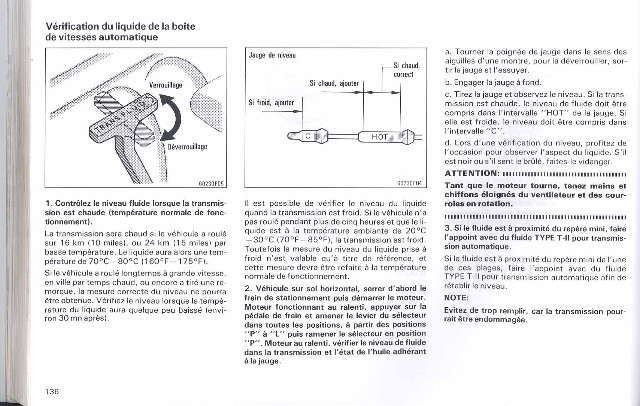

tu n'as pas de jauge de niveau d'huile sur ta boite auto ?????????????????????????????

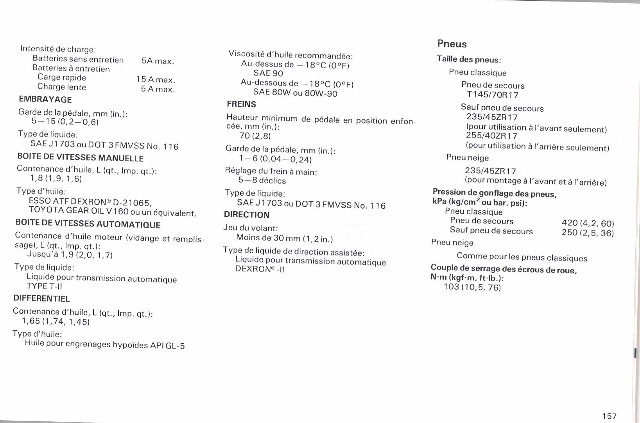

normalement si mais il a pas dut la voir :lol: :lol: :lol: qu on est mechant :lol: :lol: et pour info sur les caracteristique technique ils disent environ 1.8l. et le niveau de boite se fait moteur tournant au ralenti.

tiens j ai trouvé ça dans mes archives :wink:
Manuel Supra 136.jpg [ 91.71 Kio | Vu 12842 fois ]
Manuel Supra 157.jpg [ 61.65 Kio | Vu 12842 fois ]

C'est pas méchant non plus :wink: , t'as vérifié ton niveau d'huile ?!
Lorsque tu as vidangé ta boite, t'as vérifié que tu as bien récupérer exactement le volume que la boite doit contenir ?

oui comme dit GexFlo69 ce n est pas mechant :wink:. sinon je me serais pas fait chier a te sortir des documents :wink:

Merci pour vos réponse
L'huile préconisé a la base est de la Dextron 2 donc Dextron 3 va bien aussi juste 1pe plus performante
Pour la quantité a Autobacs il mon dit 1.9L d'huile sur ta fixe idem par contre un mécano que je connais bien me dit 3.8L , et c'est vrai que depuis que j'ai rajouté de l'huile la marche AR marche parfaitement mais rien pour le reste
parlons même pas de toyota il mon dit qu'il avait aucun renseignement pour ce type de véhicules

Nouveau messagePosté: Mer 6 Jan 2010 21:51
Boulette!!!
La dextron n'est valable QUE pour la boite manuelle les gars!
Il faut (de mémoire, il faut que je fouille un peu) de la SAE 75 ou 90.
J'espère que ta boite n'est pas morte
