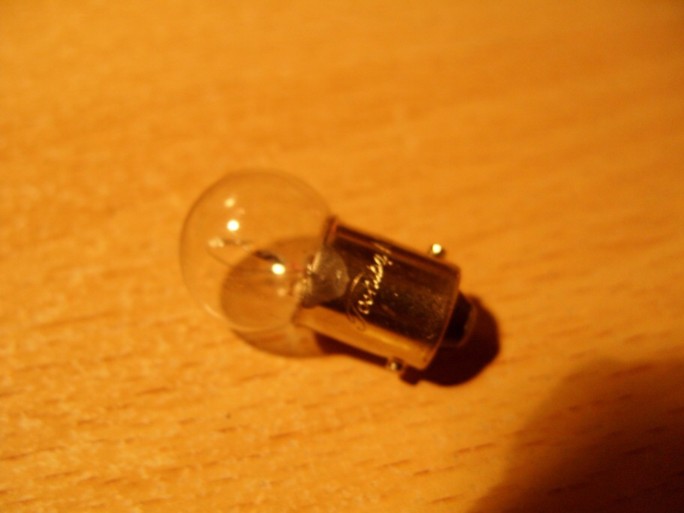

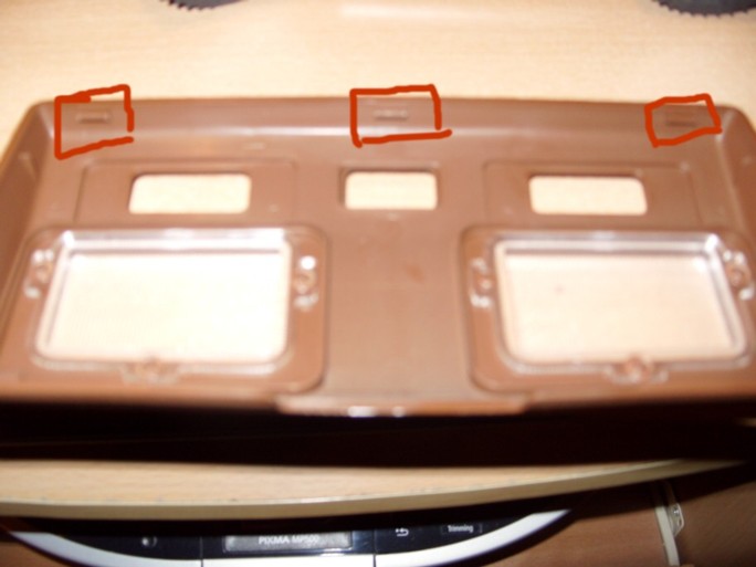

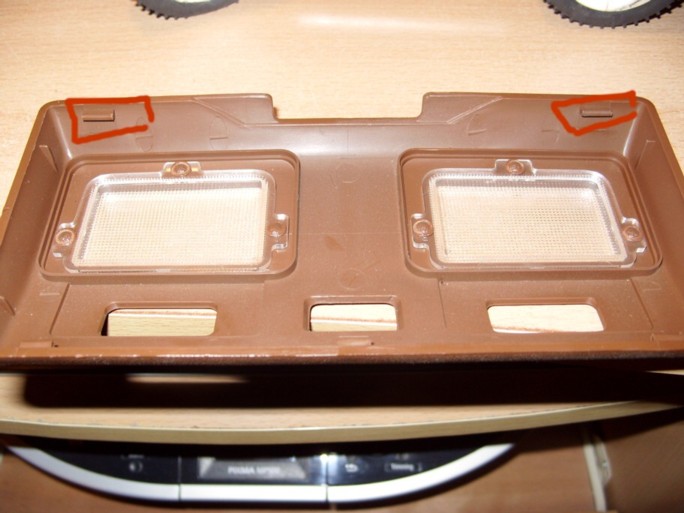

Salut aguettand, je l'ai fait pour toi.
Les ampoules ne sont pas de type navettes.
Pas de clips ni d'outil pour défaire le plafonnier.
La manip est simple, il suffit de faire comme ça:
assis sur un des siège de devant (aucune importance entre conducteur ou passager), tu glisse tes doigts entre le cache pour les ampoules et le plafond en lui même, tu verra qu'il y a donc le cache que tu veux sortir mais aussi du plastique gris.
Il faut prendre juste le cache ampoule, tirer doucement vers l'arrière de la voiture, juste de quoi déformer légèrement le plastique car il y a des "tetons" de maintient, une fois que tu as tiré vers l'arrière de la voiture, tu abaisses comme pour le sortir mais seulement de ce coté, car il y a aussi des "tétons" coté pare brise avant de la voiture.
une fois que tu as sortie l'arrière, tu fais la même manip mais direction pare brise avant.
Et voila, l cache est défait sans rien casser.

S1051088.JPG [ 99.27 Kio | Vu 4441 fois ]
Commentaire: cache plafonier
S1051089.JPG [ 78.52 Kio | Vu 4440 fois ]
Commentaire: ampoule
S1051091.JPG [ 70.77 Kio | Vu 4461 fois ]

Alors ca c'est sympa, avec le photos en plus. J'ais bien forcé un peu côté avant (pare brise) mais je n'ai pas osé aller plus loin. Maintenant que je sais où sont les "tetons" ca va aller.
Merci à toi supraiste !
