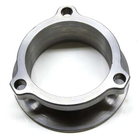

dans mon cas c'est full sur mesure en sortie de collecteur donc je ne peux pas taper dans les catalogues supra mkIV :x
donc derniÈre question pour rÉpondre À  100% :D
quel type de flange est en sortie de collecteur?
il me semble qu'il y a 3 vis mais quel diamÈtre etc...
Je souhaite passer la sortie de collecteur en V-band via un adaptateur
par exemple Ça :
Mais j'ai aucune idÉe des dimensions cÀ´tÉ collecteur :?

tu va te casser la tete pour rien de faire une sortie en V-band a moins que tu vois un interet la dedans mais je vois pas le quelle :oops:

Tu t'ennuies un peu avec cette affaire.
Je peux t'avoir la pièce que tu souhaite d'origine d'acase
Sinon je peux te la faire faire sur mesure car ce n'est pas symétrique d'origine.

Merci pour vos réponses
Effectivement j'ai cherché compliqué mais n'ayant pas encore la sortie de collecteur sous les yeux j'ai tenté d'anticiper.
Au final j'ai encore plus simple, je récupère une downpipe avec le moteur donc tout va bien :)
Moyennant quelques adaptations ça passera.
