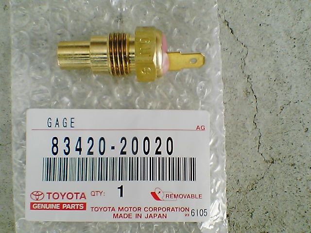

salut kin, j'ai eu le mème problème a 150 km/h,pas de surchauffe, mano température d'eau normale.j'ai changé la sonde température d'eau ou la sonde pour le mano température d'eau tableau de bord, je ne me souvient plus exactement, et après, terminé. c'est celle qui est la plus basse en dessous du bocal de direction assistée (sur mk3 turbo). :wink:

mikl128 a écrit:
J'avais exactement le même son, le voyant a gauche clignotait, j'ai changé la sonde de température d'eau (rÉf : 83420-20020) et le problème Était résolu.
viewtopic.php?f=5&t=6207
fafa58 a écrit:
salut kin, j'ai eu le mème problème a 150 km/h, pas de surchauffe, mano température d'eau normale.
Je crois que vous avez la réponse donnée par Fafa et Mikl...
Il faudrait que Fafa confirme que c'est bien la sonde de température de jauge tableau de bord sur les images ci-dessous, mais la référence donnée par Mikl correspond bien à cette sonde. (sur MKIII atmo et turbo l'emplacement n'est pas le même, mais la sonde et la référence oui.)
Pour ma part (j'ai l'ancienne MKIII de Moniteur), le problème avait disparu quand j'avais modifié/monté mon système de ventilos électriques, et donc j'avais remplacé la sonde de déclenchement des ventilos, mais je ne me rappelle plus si j'avais remplacé celle du mano tdb... :roll:

Salut Stouf, oui, je confirme c'est bien la sonde de température de mano de tableau de bord que j'ai changée et après plus de problème.
Vous aurez le même problème si vous ne mettez pas une de ces sondes a la bonne place.
L'été dernier, j'ai fait recharger ma clim, j'ai demandé qu'il me change ma sonde déclenchement température clim, il ce sont trompé et ont mis a la place une sonde température d'eau, apparemment elle se monte.
Et encore le bip bip et voyant de surchauffe allumé au mano tableau de bord a partir de 150 km/h.
je l'ai débranchée et ça c'est arrêté.
Voila, je pense vous avoir renseigné au mieux.

Oui elles sont très similaires, une seule cosse et même pas de vis !
Il n'y a que la couleur de l'isolant à la base de la cosse pour les différencier. :?
Mais ça pourrait indiquer aussi que si la sonde de température clim est défectueuse, ça déclenche l'alarme... :roll:
Du coup, pour tester quelle sonde déconne, je pense qu'il faut débrancher le sonde température tableau de bord, et si l’alarme se déclenche encore, débrancher la sonde de clim.
