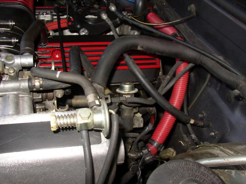

bsr a tous je voudrai savoir ce que sais c est pieces qui est fixer sur la pipe svp et a quoi ser t elle merci beaucoup
Commentaire: c est quoi c est pieces et a quoi setr t elle meric

C'est le régulateur de ralenti pour la clim de mémoire ;)

c un 2.8 atmo j ai un enorme probleme mon moteur s etouffe quand j accelere j ai du creer un appel d air entre la pipe et le debimetre pour qu il marche nickel

ca ne serait pas plutot un probleme de debimetre ou tout simplement un decrantage foiré?
qu a ppele tu un decrantage foiré ?

si tu connais le principe du decrantage imagine que pendant l'operation le disque se sois barré d'un coup et qu'il ai fait plusieurs tours
test deja tout ce que tu peux testé pression d'essence,capteur papillon,sondes de temperature..........et si tout est bon l'ideal serait de trouver quelqu'un pour te preter une wideband pour mesurer ton afr

regarde aussi ton avance a l'allumage ;)

ton moteur s étouffe ??? t as aucun soucis a l admition ???? filtre a air colmaté ou obstruction dans les durites???
