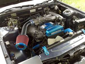

bonjour tout le monde voila j aurai aimer savoir la difference entre le moteur
2jz gte
2jz ge
il y a juste l admission qui change ou autre chause la puissance du moteur est la meme ??

gte c est un moteur a turbo, soit 330cv
ge c est un moteur atmosphérique soit 230cv environ :wink:

Je me rappelle plus la totalité des différences, mais il y en a pas mal, tu sortiras jamais autant de puissance d'un GE que d'un GTE, et de loin :wink:

tout depends de ce que tu veux en faire. si tu cherche une grosse prepa ou pas.Si c'est moins de 300cv le ge sera plus rentable car a l'achat il est beaucoup moins cher, apres cette puissance le gte c'est plus rentable. et pour les tres grosse prepa je pense que ça doit etre kif kif.(J'ai deja vu des 2jz ge a plus de 1000cv)
le bloc en lui meme est assez similaire, la principale difference sont les gicleurs d'huile (Mais en modifiant la gestion d'huile c'est plus un probleme).le taux de compression est different aussi etc.

je cherche a avoir au moin 500 ch 400 sera deja bien
le quel 2jz serait le mieux gte ou ge pour 400 a 500 ch ???
j ai trouver un 2jz ge mais en boite auto le passer en manuel pose problem ??
j en est vue en boite 4 auto 180 km/h a se que j ai pu voir
en boite 5 manuelle ( la vitesse max ) ??
en boite 6 manuelle ( la vitesse max ) ??

Les 180 km/h, c'est dû à la bride imposée au Japon, pas au moteur en lui même. Avec un 2JZ-GE de base, une Supra fait déjà du 230, et une biturbo, c'est bien plus de 250 :wink: Après, j'ai vu que tu cherchais une boîte 6 méca, si tu regardes pas à l'étranger, ça m'étonnerais que tu trouves, c'est ultra rare et pas donné :wink:

si tu cherche 400 voir 500cv il te faut un GTE...avec un simple BPU tu seras dans les 400 :wink: et en single no limit 8) si t as l argent :mrgreen:

400 -500 cv -> GTE
