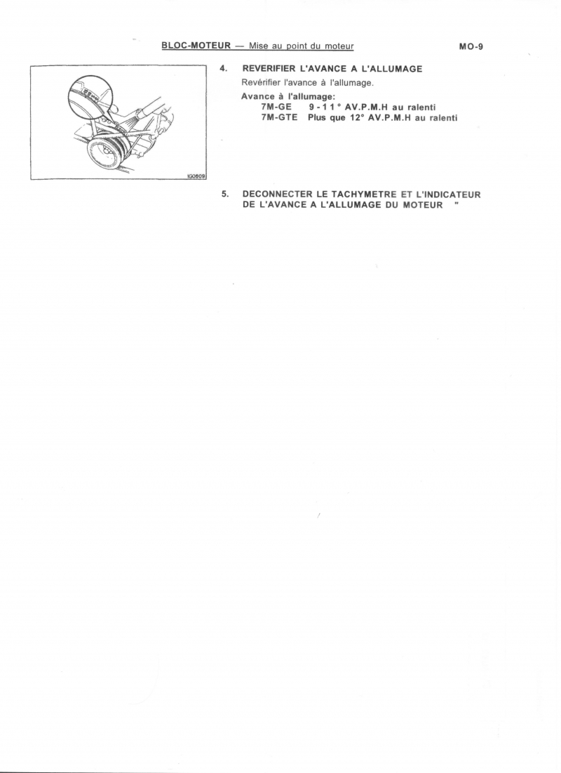

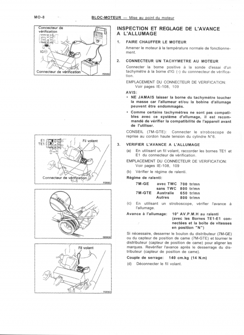

Nouveau messagePosté: Jeu 19 Avr 2012 05:20
bah tu commence en nous disant, elle marche moins bien qu'avant... donc moi je te dit verifie deja courroie et avance a l'allumage, ca prends 10 minutes chacuns et au moins tu part sur une bonne base...
Ensuite tu verifie tes prise d'air et on aura deja bien avancé...

ok, je vais verifier ça, mais l'avance de l'allumage elle se regle pas avec une lampe stroboscopique ?
j'ai encore tourné avec aujourd'hui, et elle pue l'essence au niveau des gaz d'echappement, un peu comme une bagnole qui tourne en starter

Nouveau messagePosté: Ven 20 Avr 2012 05:21
ben c'est pour ca qu'on te demande de regarder ces 2 choses là ;)
En effet il te faut une lampe strombo pour vérifier ton avance a l'allumage, si tu n'en as pas (ca coute 30€ environ), passe voir le garagiste du village, ca prends 15 secondes a brancher la lampe et a vérifier...
