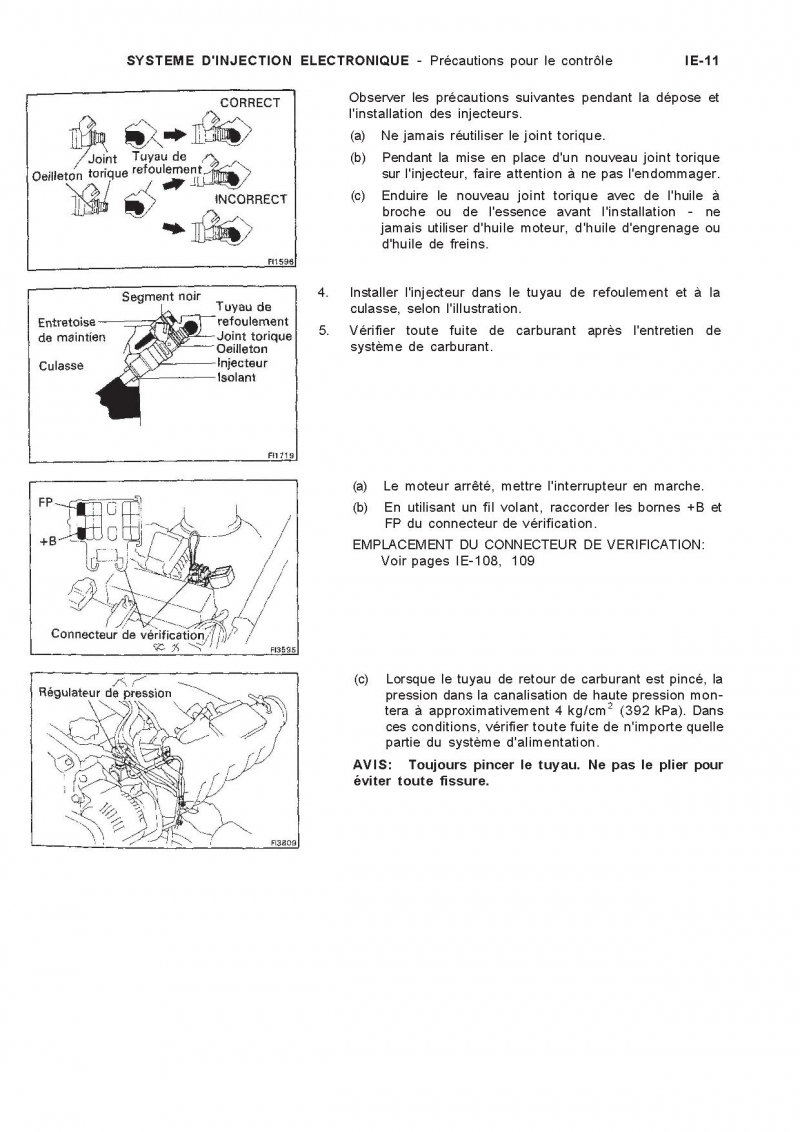

:D slt Néo si toute fois tu avais un petit croquis serais pas de refus pour être plus dans le jus merci à toi, rico :wink:

un croquis de quelle partie ????

Un croquis des bornes à connecter dans la prise diag je suppose ?? :roll:
3eme schéma:

:D ok c"est super stouf avec cela on va faire du bon boulot et de plus avec les explications de Néo on peut pas se tromper, encore merci mes amis je vous tiens au courant de la suite, rico :wink:
