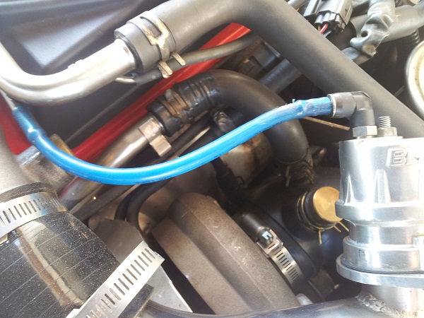

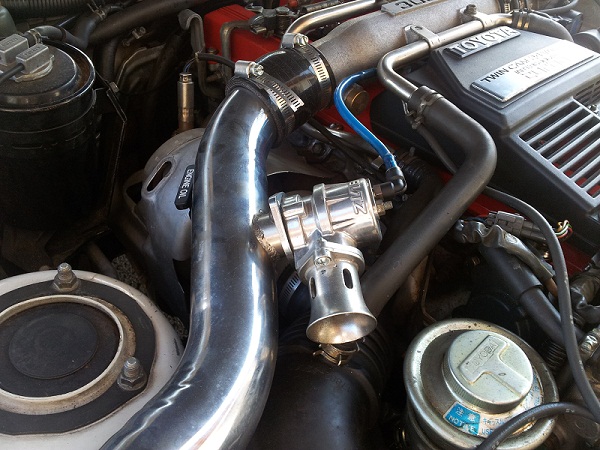

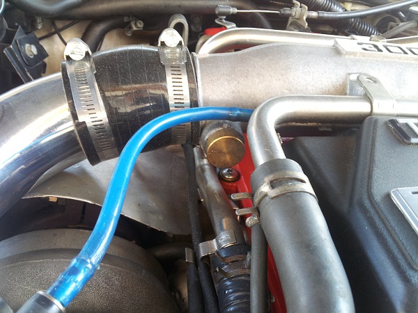

Nouveau messagePosté: Ven 7 Sep 2012 14:29
voilà comment c'est branché, tout simple
20120907_141023.jpg [ 110.24 Kio | Vu 6173 fois ]
20120907_141009.jpg [ 121.71 Kio | Vu 6133 fois ]
20120907_141002.jpg [ 129.61 Kio | Vu 6174 fois ]

ok par contre moi ton petit tuyau bleu il va de l'autre coté de l'admittion sur un T en faite mets je vient de bouché comme toi le reste
moi c'etait encore comme d'origine c'etait peut etre du a sa ? le tuyau que tu a condanné avec deux bouchon couleur or
 Sujet du message: Re: question sur dump valve blitz
Nouveau messagePosté: Jeu 13 Sep 2012 08:51
ben voilà, si tu as pas enlevé la dump d'origine, normal que çà aille pas, l'air n'est pas évacué par la blitz!! çà doit etre branché comme sur ma photo, y compris au niveau du tuyau bleu
