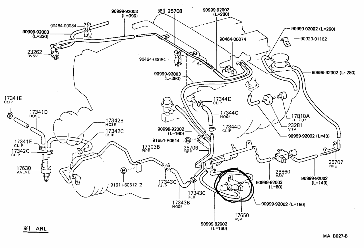

pour le n°4 c'est très simple celui qui est vers l'habitacle tu peux le laisser débrancher car à priori tu n'as plus egr
je m'explique celui de l'habitacle est sous n°25860vsv pour l'egr tu l'oublis, par contre l'autre situé côté alternateur sous le n°17650vsv et qui se trouve en dessous tu le branches impératif, pour te faciliter je t'envoi la fiche.A+ :wink:
egr 2.gif [ 99.07 Kio | Vu 3865 fois ]
