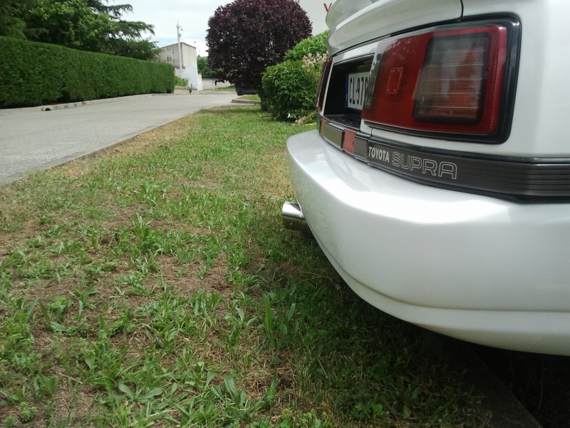

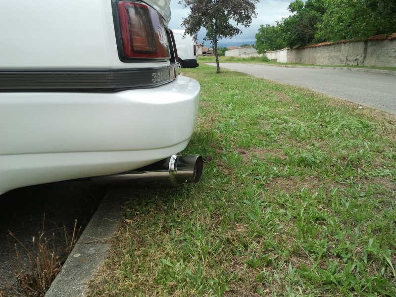

Voila quelque photos de la ligne ebay montée,
sa dépasse pas beaucoup mais attention au stationnement !!! pour le bruit, montée avec le 1er intermédiaire (sans catalyseur) sans sourdine le bruit est assourdissant, trop présent, trop aigu, avec la sourdine il n'y a plus se bourdonnement continu et désagréable dans l'habitacle, le niveau sonore est parfait, juste se qu'il faut et la qualité du son est bien mieux, plus grave plus... supra ;)
