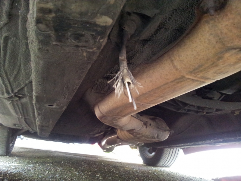

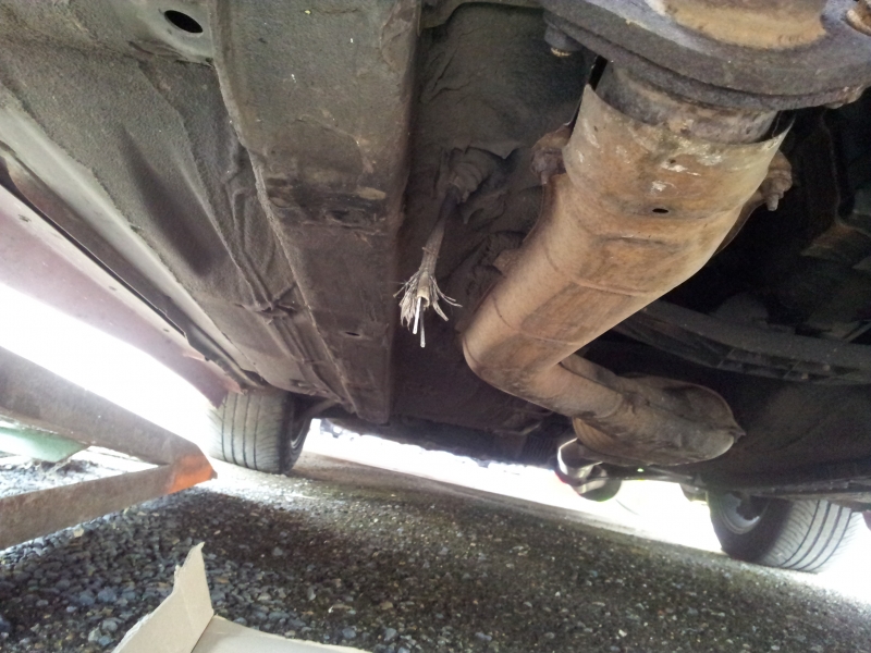

Dans les faits: Après l'achat, j'ai fait 240 km avec pour la ramener dans ma famille. Puis une bonne centaines de kilomètres pour me promener. Sur cette distance, le moteur est très joueur, elle monte doucement commence à pousser vers 3000 tr/min et lâche tout à partir de 5000 jusqu'à 7000 tr/min. A 7000 tr/min le moteur n'est même pas essoufflé.
Deux choses sont à noter: Le moteur fait un bruit comme CLAC CLAC CLAC qui semble provenir du haut moteur vers l'arrière (bruit normal du moteur selon l'ancien propriétaire) et le voyant diagnostique moteur s'allume peu de temps après s'être mis en route que l'on pousse le moteur ou non (une sonde défectueuse selon le propriétaire qui serait fréquent sur cette voiture et "si on la change le problème reviendra" selon ses dire).
Le jour où le problème est apparu, j'ai passer le moteur au karcher en basse pression en ayant pris soin de retirer la batterie. Puis séchage des connectiques au compresseur avant de laisser sécher au soleil le capot ouvert. Enfin remise de la batterie, démarrage, RAS. Le soir je fais l'appoint d'huile (Castrol 10W60) et je pars faire le plein d'essence. La réserve était déjà allumée, le moteur tourne comme au début, je pousse d'ailleurs la deuxième jusqu'à 7000 tr/min, RAS, toujours pareille. Mais la jauge d'essence est au plus bas donc je stabilise ma vitesse, je ne la pousse pas de peur à tomber en panne. Un premier a coup se fait sentir (premier sentiment: je vais tomber en panne sèche). Ensuite à chaque montée de régime des a coups se font sentir et même après avoir fait le plein.
Le lendemain matin, je décide de démonter la pompe à essence pour nettoyer le filtre (voir photos). Celui semble avoir quelques particules dont je n'arrive à enlever. Mais je le trouve propre dans l'ensemble. Pompe remontée, elle démarre au quart de tour et quand elle redescend au ralenti les a coups se fond à nouveau sentir mais le régime cherche à se stabiliser malgré cela.
Un voyage m'attend, je décide de prendre la route pour 600km, mais au bout d'une dizaine je renonce. Ce que je peux dire : - Elle broute en montant dans les tours - On sent la puissance revenir de temps en temps et puis un nouveau trou - La perte de puissance semblait total sur les dernier kilomètres (régime max 4000 tr/min j'ai même senti chauffé en essayant de maintenir le régime à 4000 mais plus après avoir roulé à un régime plus bas) - J'avais l'impression que quelque chose était bouché. le régime montait mais durement et sans puissance. - Avant de la garer, elle a calée au ralenti
Ce à quoi je pense: - Démonter le filtre à carburant qui se trouve dessous la voiture, derrière l'essieu avant et le nettoyer - Changer les bougies - Problèmes de débitmètre ?
En conclusion - Un voyant diagnostique qui s'allume - Un bruit au niveau du haut moteur vers l'arrière (un peu comme les carton que l'on attache au roue de vélo) - Perte de puissance, broute depuis la réserve
J'ajouterai que cette voiture n'a pas été entretenu par le ou les propriétaires, filtre à aire gris, liquide de refroidissement au plus bas avec plein de m***e, huile moteur au mini sans vous parler de l'intérieur. Voilà, merci d'avoir lu jusqu'au bout et je m'en remet à votre analyse en espérant, j'en suis désolé, que le problème est connu de quelqu'un et que cette personne la résolue.

Si c'est une RHD tu as pas de débitmètre et vu l' entretient de l'ancien proprio fait les bougies, les deux sous l'admission sont parfois oubliées Pour le filtre a essence sous le chassie prend une clef a tuyauté, sur la mienne je me suis fait avoir avec une clé plate. Attention pour le LR il faut regarder dans le radiateur en pressent la durite supérieur, le vase d’expansion ne fonctionne pas très bien. Pour le voyant moteur je pense que si elle est dé-catalysée c'est normal, si non diagnostique. Pour le clac clac sur la mienne y en a pas, un 2JZ ne fait pas de bruit c'est pas un diesel  Pour l'huile toy recommande de la 10W30 pour les atmo mais je pense pas que sa change grand chose a ton problème. Malheureusement beaucoup de personnes achètes des supra leur font donner tous se qu'elles peuvent et les vendes rapidement et celui qui passe derrière récupère leur conneries  Bon courage.

Merci pour vos réponses. J'envisage de changer le filtre à carburant, les bougies, le filtre à aire et faire une vidange du moteur et du radiateur.
Merci pour le conseil de la clé tuyauté, est-elle vendue avec une taille standard ?
supra rouge, lorsque tu parles des bougies sous l'admission, c'est en plus des six pour chaque cylindre ???
supra rouge, pour le niveau de liquide de refroidissement, que dois-je regarder dans le radiateur en pressant la durite supérieur ? Le liquide doit arrivé au bord du bouchon ?
Concernant la 10W30, elle supporte bien les montée en régime de la Supra car d'autres conseillent la 10W60 (plus chère) ?
Pour le bruit moteur, je ferais une vidéo pour que vous entendiez bien (après l'entretien). Les explications de l'ancien propriétaire me paraissaient louche. Mais quand on sait qu'il à mis tout une sono MTX dans le coffre et que pour l'homologation il à installé un bouton pour l'anti-brouillard, mais juste le bouton, qu'il n'a pas pris soin de nettoyer la voiture pour la vendre, cela ne me surprend pas. J'espère juste qu'il ne s'agit que d'un bon entretient.
PS: On m'a conseillé de nettoyer les durite et la rampe d'injection, qu'en pensez-vous ? Des conseilles pour cela ? Avez-vous déjà purger des injecteurs ?
