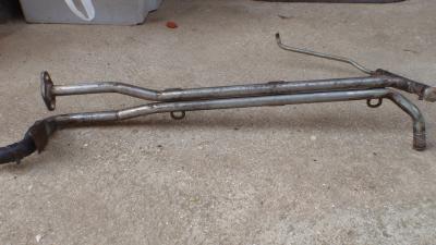

bonjour a tous petite question mécanique j'ai mon tuyaux d'eau de MK3 qui a cassé il a été refais le probléme c'est que je n'arrive pas a le remonter ya t-il quelqu'un qui a eu ce souci et qui pourais m'expliquer comment le remonter

fais nous une photo, on pourra plus facilement t'aider si on sait de quoi tu nous parles....

je pense qu'il parle de celui qui fait le tour autour de la culasse coté boite celui la il est impossible de le monté ou démonter sans-avoir démonter la culasse tu peut tout de méme le racordé avéc une durite est surtout méttre des colier de trés bonne qualité :wink:

[img][img][/img][/img]bonjour oui c bien le tuyaux qui passe deriére la culasse merci vick pour ton aide c'est ce que j'avais en tête tu a utilisé quel genre de durite toi ?? je n'arrive pas a mettre de foto désolé

voici le tuyaux donc je vous parle
light-P8280371.xnbak (1).jpg [ 15.45 Kio | Vu 3496 fois ]

bahh tu utilise une durite bien approprié au diamétre du tuyau de préférence élle rentre un peu forcé est tu connécte les deux bouts
