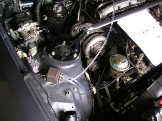

FREY a écrit:
3 pour le mano, je pense que la sonde est bien débranché, le problème est de savoir la quel c'est?
Si ca peu t'aider:
 Sujet du message: Re: Mano temp moteur ne marche pas, et présomption de surchauffe
Nouveau messagePosté: Sam 2 Oct 2010 12:36
Excellent merci ienien ! :yes:
Et bien voilà FREY, tu as ta réponse, la sonde de jauge de température au tableau de bord est celle marquée "instrument cluster coolant jauge sensor".
