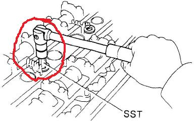

cullasse.jpg [ 21.46 Kio | Vu 5155 fois ]
J'ai pas vraiment l'impression que c'est une clef de 10 pour sa :( sa fait une sorte d'étoile :mur:
sur la mienne c'est pas du btr mais du torx de 10 il me semble

Merci ienien pour ta reponse car la clef de 10 me semblait un peu rikiki :cry:
Par contre a la mesure, c'était plus grand que du 10 (je sais je suis chiant désoler :roll: )

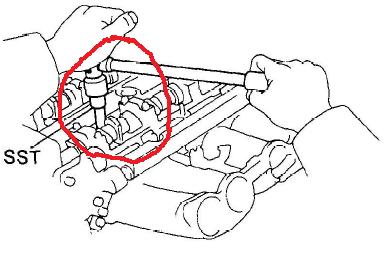

Oups, je me suis tromper :oops:
En fait c'est plus sa, mais dans le manuel sur se site, ils parlent d' un STT (un outil spécial) pour le faire...
cullasse 2.jpg [ 22.09 Kio | Vu 5020 fois ]

ah oui la c'est beaucoup plus gros !!!
genre du 17. mais tu n'as pas besoin de demonté la plaque pour tomber la culasse. au pire pas besoin de sst une grosse btr suffit :!
je confirme que sur la mienne les vis de culasse c'était du 10mm btr

moi aussi 10mm BTR, moi j'ai l'embout expres qui s'adapte sur cle dynamo (facom), çà va nickel.
Enfin vu que je passe en gougeon +ecrou ARP ...çà ne va plus..lol
