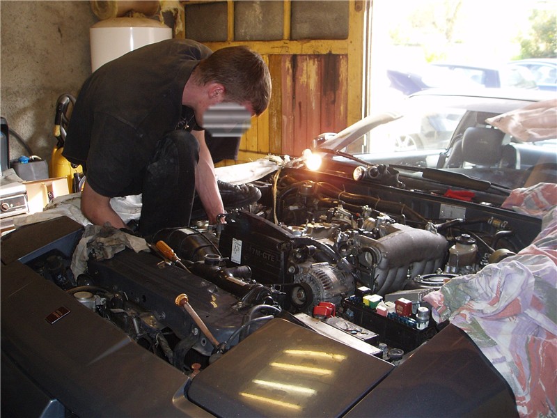

pourquoi tu a flouter le visage du mecano?
 Sujet du message: Re: [MKIII] Ma titine: moteur en refection!
MessagePosté: Dim 3 Mai 2009 10:20
Parce-qu'il n'est pas de la même couleur que la supra, ça fait pas joli. :mrgreen:
