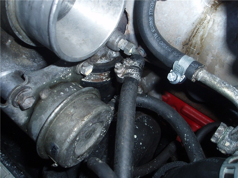

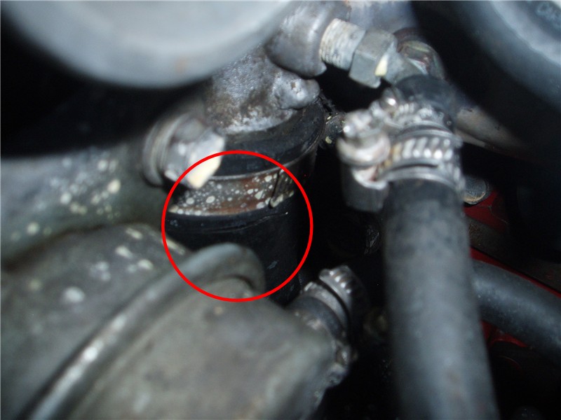

Je crois avoir trouvé mon problème de charge de turbo nulle...
Et je crois même avoir repéré une autre durite malade, j'attends que ça refroidisse et je démonte pour voir...
Je suis allé voir dans la liste des pièces et références MKIII mais je n'ai pas trouvé ces 2 durites.
Pour le manchon entre le turbo et le débitmètre il y a une ref marquée dessus: 17882-42012.
Quelqu'un aurait-il le prix et les références svp ?

Le gros manchon qui va tu débitmètre au turbo était il y a 5 ans entre 40 et 50 euro
Et celui qui va du turbo vers l'IC coutais il y a 3 ans 80 euro tout ca chez toyota

:D oui tu as raison redji j'ai regardé sur mes factures car la mienne à été changer le 17/07/08, et je l'ai payé 58,60€ chez toyota l'Aigle, voilà Stouf si sa peut aider par contre il m'a pas mis la réf sa c'est moins bien. :wink:
