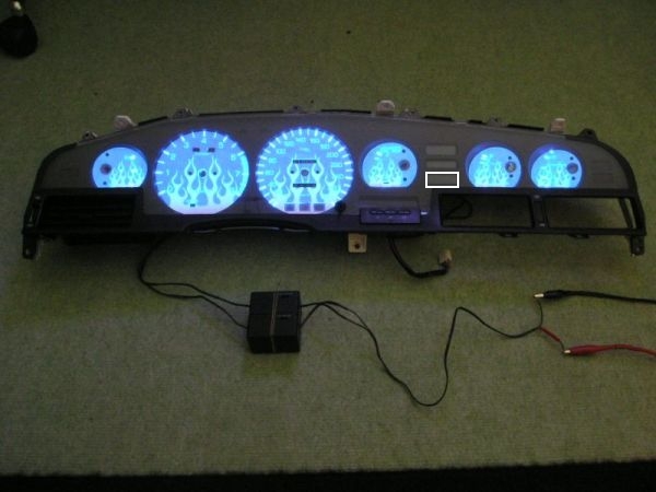

le voyant est jaune, c'est une burette d'huile et elle est la:

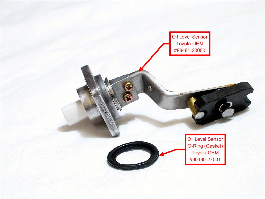

la sonde niveau d'huile c'est ca:

skwad a écrit :je voi pas tes photo
Ca doit marcher les photos maintenant.
Ah oui d'accord, donc ils ont pas pu se planter de sonde !!
Mais qu'est-ce que j'ai comme sonde alors ??? :evil:
