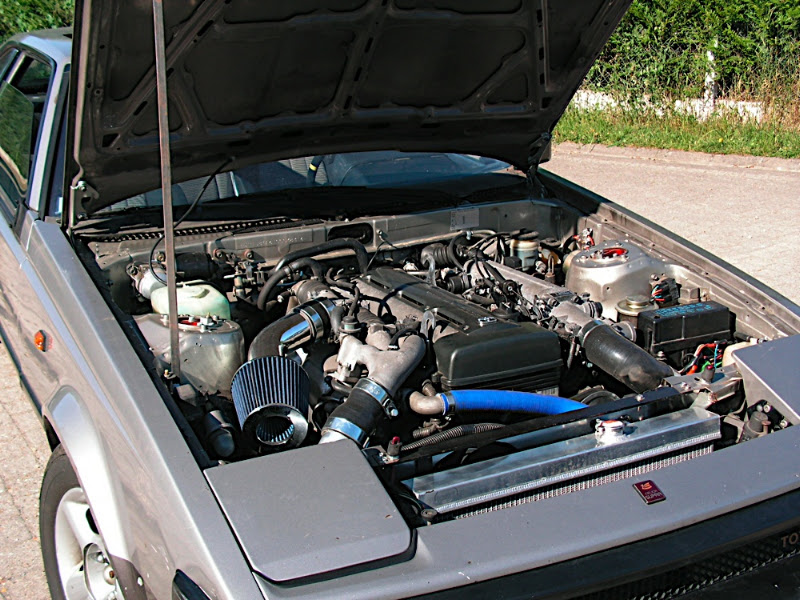

prises d'air, prises d'air, aspiration par le PC

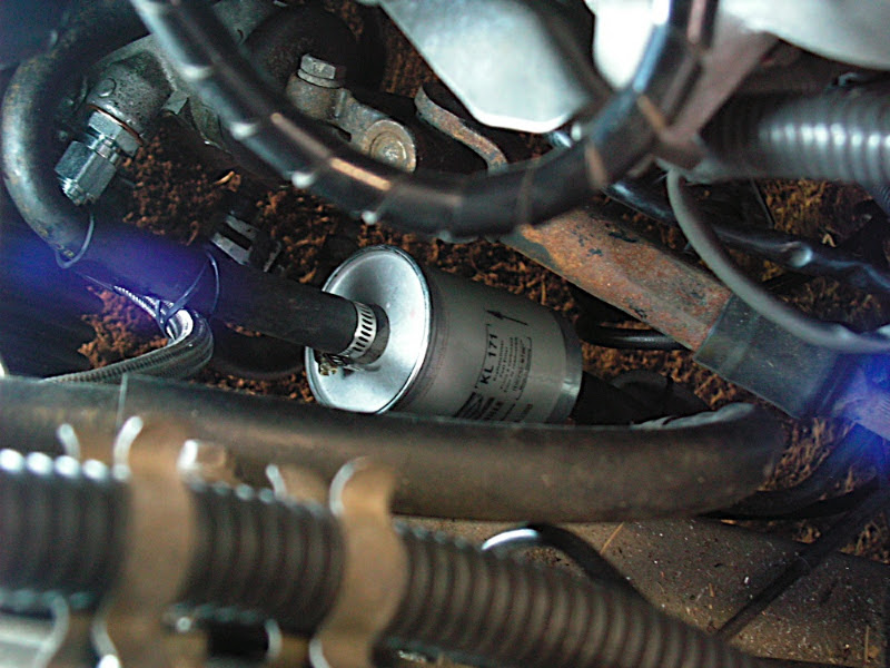

Sinon j'ai à peine eu une demi journée pour bosser donc pas beaucoup de news :
pose du filtre à essence (de nissan S14)

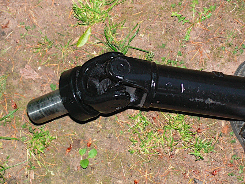

L'arbre de transmission modifié
C'est propre

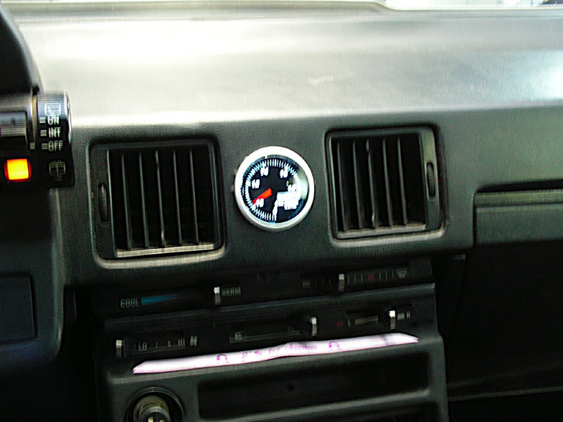

Un ptit peu d'électronique
J'ai fabriqué ce petit boitier pour adapter le signal du compte tour à mon compteur. En gros c'est pour passer d'un signal 5v à un signal 12v
J'ai monté ça et maintenant mon compte tour fonctionne

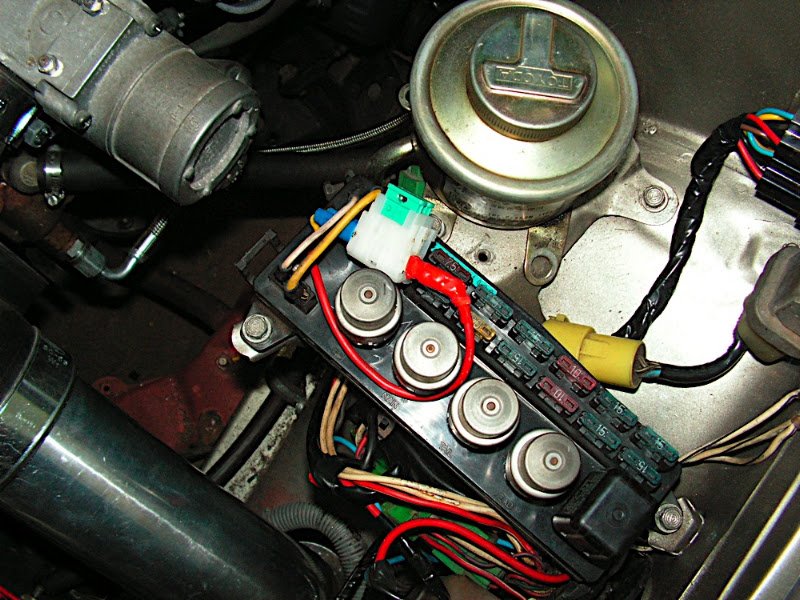

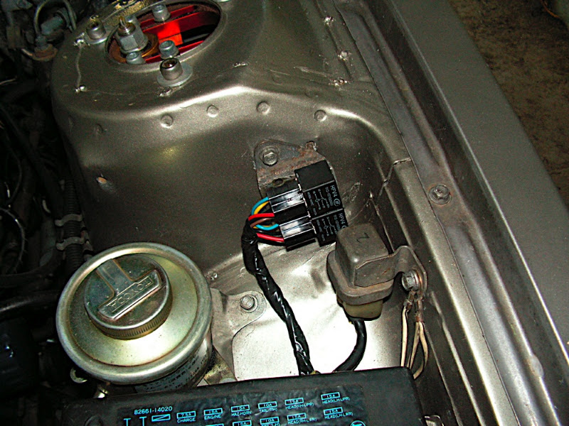

Passons à la mise en route des ventilos
Avec les fusibles que j'ai installé dans la boite à fusible (ça tombe sous le sens
Et ça souffle violent les ventilos!!!

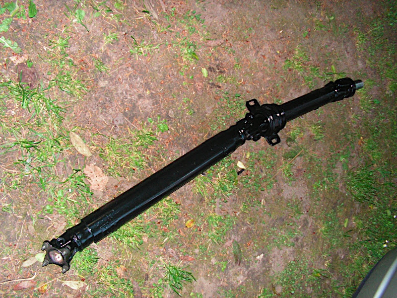

C'est propre

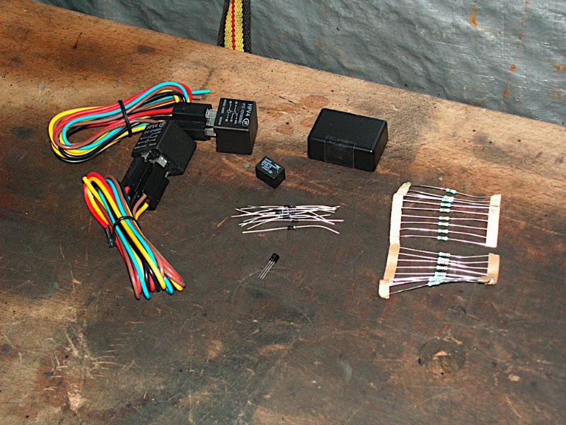

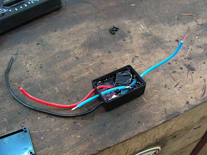

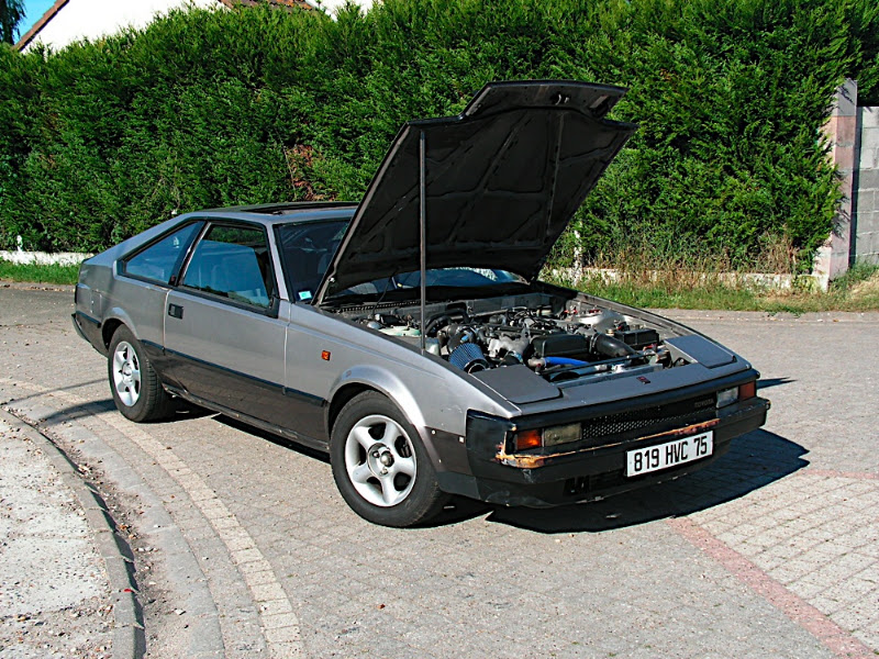

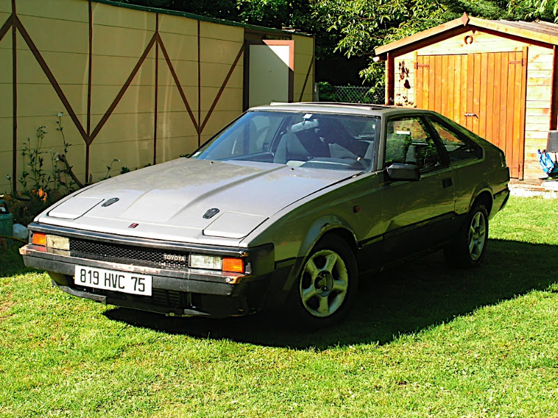

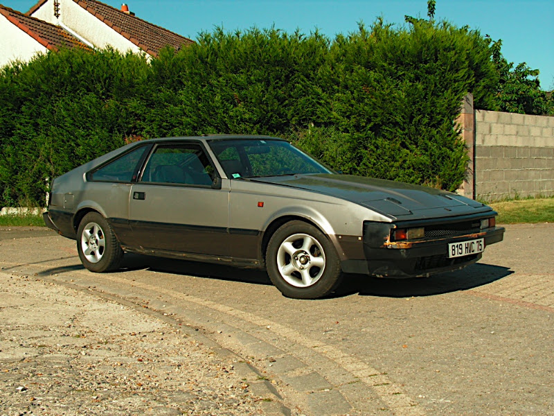

Quelques petites photos pour immortaliser
