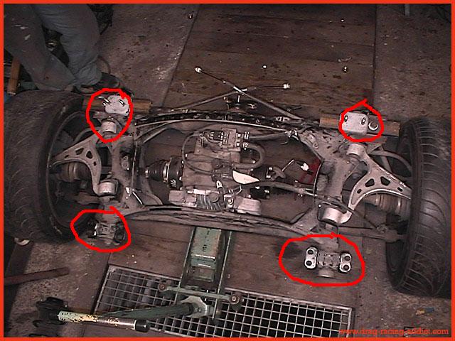

bon j'ai trouvé une photo qui monte les 4 point de fixation! celle du haut sont des calles, pour nous ce sont 2 gros rond!
donc de ce que je vois, il faut démonté les amortisseur, et désacouplé le pont a l'arbre de transmission! et surement des durites!!!
bon ba demain on sait ce qu' il me reste a faire! pis sinon la ligne je crois que je vais la disqué! jvé pas me laissé emmerdé par ses vis pourri :evil:

bon l'avancement du jour!
- j'ai enlevé les suspensions, les etriers
- "désacouplé" l'arbre du pont ( les vis sont enlevé ya plus qu a le sortir )
reste plus qu a disqué la ligne pour enlevé la partie qui gene pour la sorti du train, et désséré les 10 vis qui tienne le train! donc si tout va bien et quil fait un peu plus beau je pense que demain le train arriére sera par terre!

hop la mise a jour!!!
alors ca yé le train arriére est a terre :mrgreen:
donc au programme!
dans un 1er temps, il ne faut pas avoir peur de levé la caisse relativement haut de sorte a pouvoir navigué tranquillement sous la voiture ( ca craint rien) donc un bon gros cric sur le pont on souleve et on y fou les chandelles de chaque coté!!! pas besoin de mettre de vitesse ou de frein a main! la caisse ne bouge pas d'un poil!!
Ensuite il faut enlevé les roues, etriers et suspensions ( c'est toujour un poid en moins et ca met franchement pas longtemps a s'enlevé! ) et la ligne ( 2 solutions - vous devissez
- vous disquez quand tout est pourri, comme moi :mrgreen:
déja ca ce libére la dessous!
étape suivante pensé a débranché tout ce qui ba branché en faite :mrgreen:
c'est a dire:
- les 2 cables de frein a main situé sous la caisse au niveau de l'arbre de transmission!
Pour cela il faut dessérré le frein enlevé les vis qui maintienne le cable et declipsé les 2 cables de leur emplacement
- les 3 connectiques qui se trouve derriere la moquette dans le coffre!
- le radiateur d'huile de pont situé a droite de la caisse dans la prise d'air ( ne pas avoir peur de la merde qui sy est incrusté avec les années :mrgreen:
Il faut aussi pensé a désaccouplé larbre avec le pont et donc il faut viré les 6 vis qui relis c'est 2 derniers!
voila pour finir pensé a voir le cric sous le pont, car vous aurez les 10 vis qui maintienne le train a enlevé ( en meme temps c'est logique lol)
donc a l'avt 2 vis de 19 ( 1 de chaque coté) et a l'arriére 4 de 12 de chaque coté!
une fois les vis démonté rien ne bouge, il ne vous restera plus qu a baissé le cric pour que le train arriére suive le rythme!!!
et voila c'est pas terre!
bon tout ca pour dire que j'ai posé le train arriére :mrgreen:
ps: il me reste une derniere chose qui me pose un souci, c'est larbre de tramis qui ne sort pas du pont!!! :mur:
