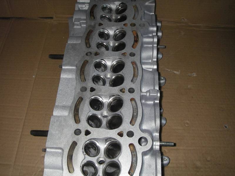

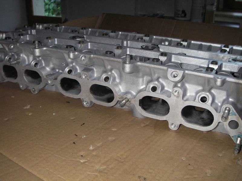

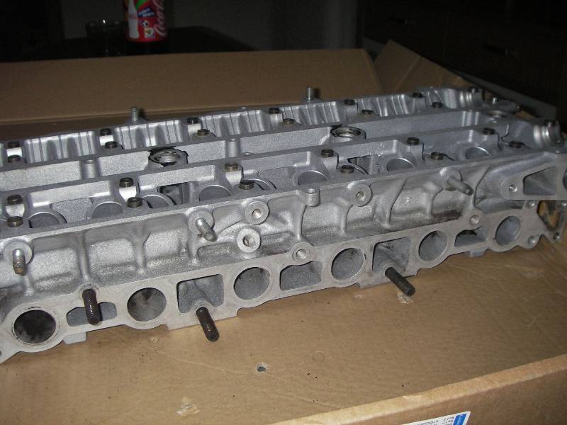

Bon , un peu ne wews,
Apres avoir reçu la culasse, je savais pas par ou m'y prendre pour nettoyer alors je suis allé la faire dégrossir chez un pote qui refait des radiateurs.
Ils l'ont passé dans un bain de HP 3000 (je sais pas ce que c'est mais ils s'en sevent pour les radiateurs alu), après karcher.
Elle est pas encore top mais le résultat sans frotter du tout est pas trop mal, j'y vois déjà plus clair, le reste je fais à la main...

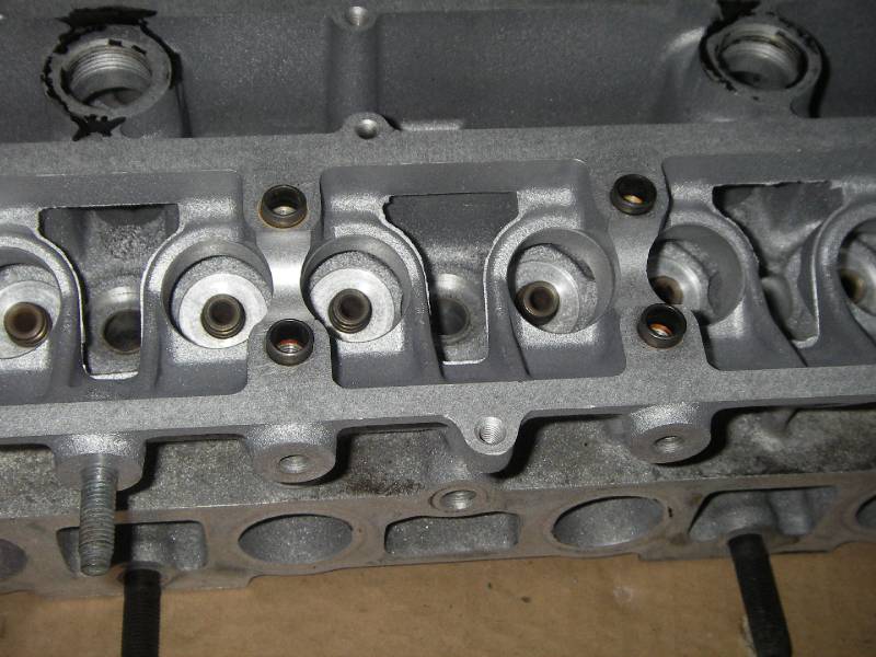

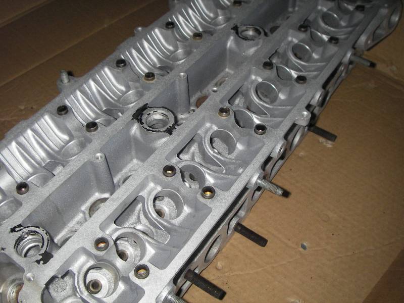

la suite
