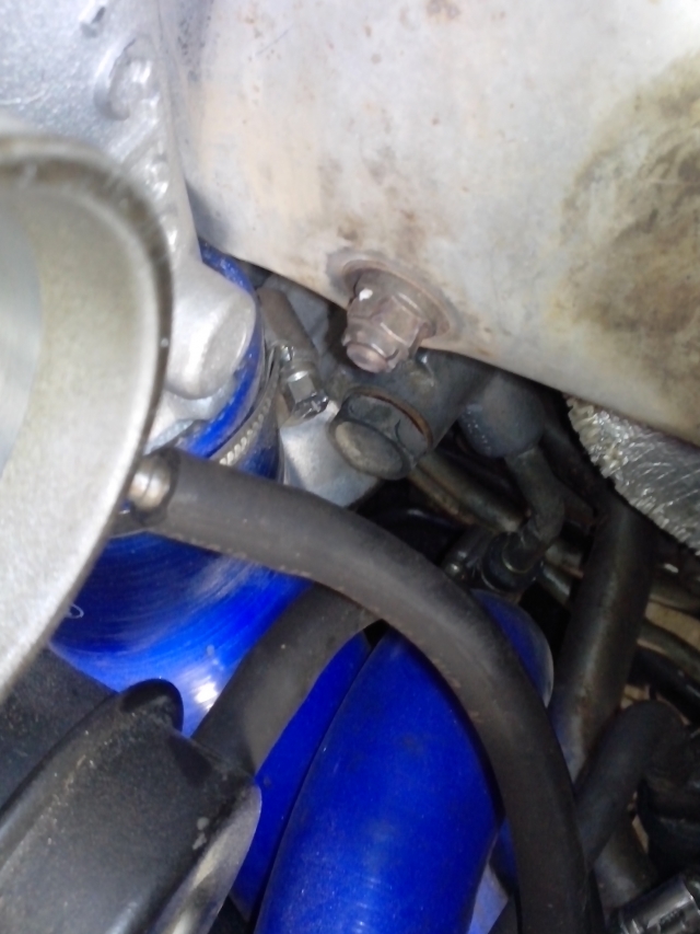

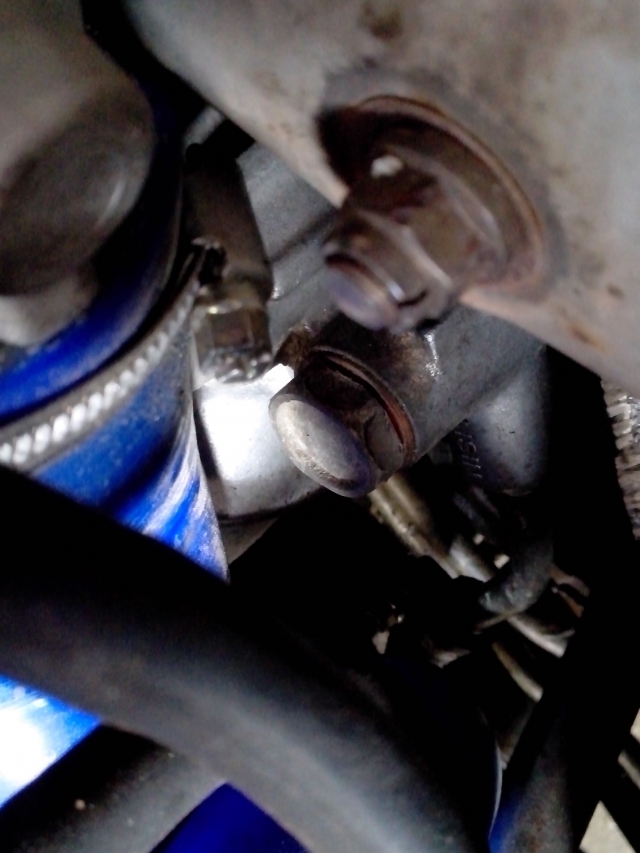

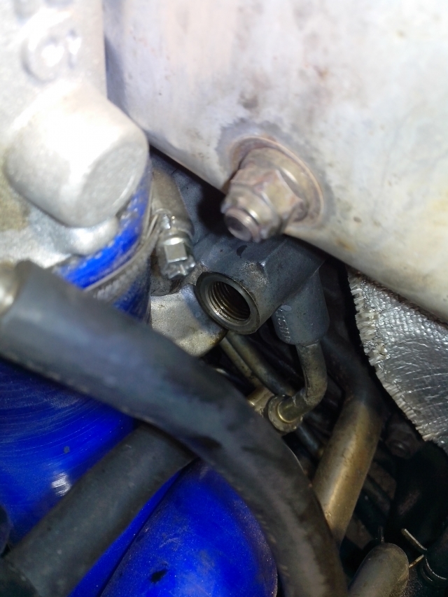

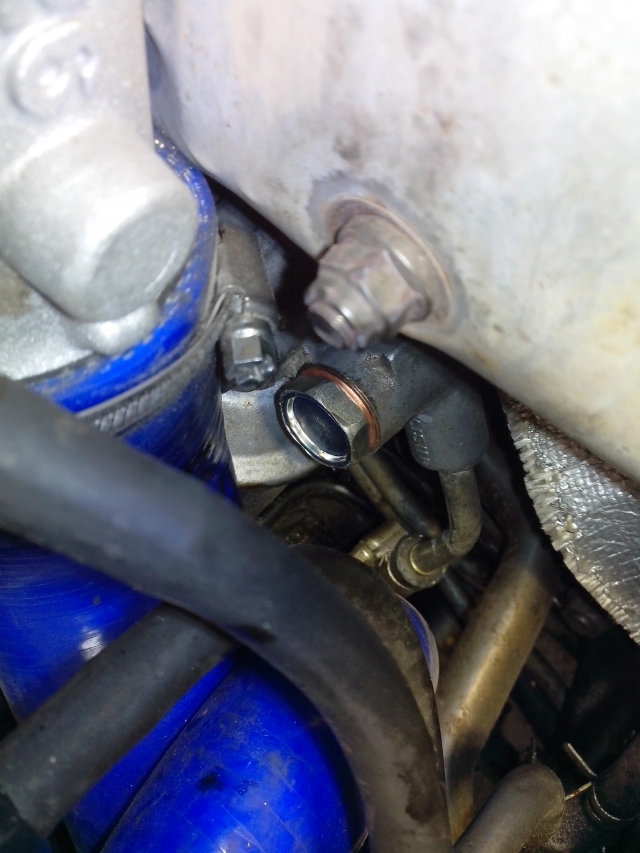

Ce soir, pris d'un élan de courage, j'ai enfin changé ma soupape de pression d'huile !
La bonne nouvelle, c'est que cette soupape est accessible par le dessus, sans enlever le filtre à huile ni son support.
Il suffit de déposer la durite entre la pipe 3000 et l'aile, ainsi que la durite accordéon entre le turbo et le filtre à air, débitmètre compris.

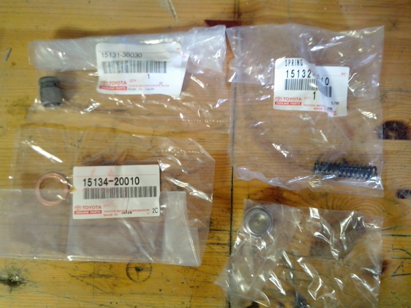

Le kit se compose de la soupape (qui ressemble à un mini piston), du ressort, du bouchon et du joint.
Le tout se commande séparément et coute 13.60 € TTC.
Refs:
- Soupape: 15131-38030
- Ressort: 15132-21010
- Bouchon: 15133-20010
- Joint: 15134-20010
Il suffit de dévisser le bouchon (douille de 22) et son joint, sortir le ressort et le piston, et remonter les éléments neufs.
Par acquis de conscience j'ai quand même balancé un coup de soufflette avant de remonter.
Le plus galère étant de sortir le piston car il est plein d'huile et son logement est en biais vers le bas, de ce fait, à chaque fois qu'on l’attrape il glisse et replonge.
Seconde bonne nouvelle, bien que je ne sache toujours pas comment il fonctionne, dès le démarrage à froid le mano est monté direct au dessus de 3 bars, alors qu'avant je plafonnais à 2.2 environ !!
Je n'ai pas eu le temps de faire un essai à chaud, mais j'espère avoir gagné le bar qu'il me manquait partout !!
Nom de Zeus, cette petite soupape serait elle responsable de toutes mes inquiétudes depuis plus de 3 ans ???
A suivre.

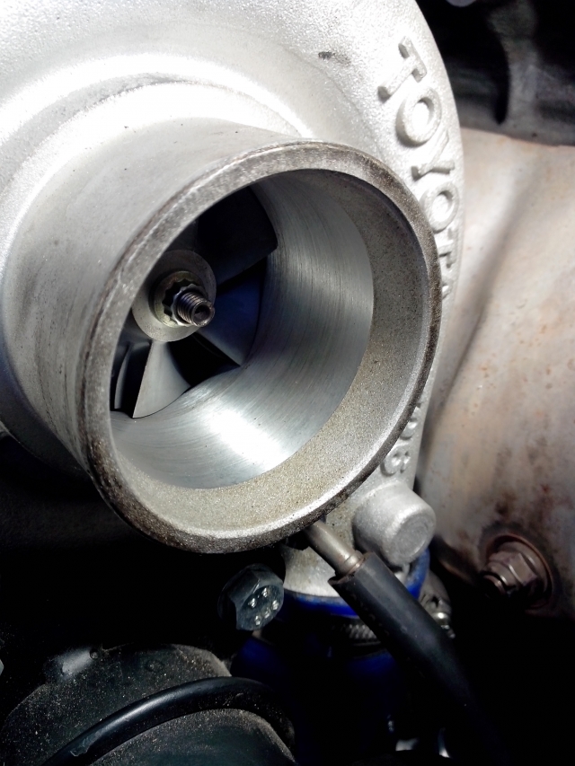

J'en ai aussi profité pour inspecter le coté admission de mon turbo upgrade: pas un poil de jeu dans la roue, et pas une seule goutte d'huile ni dans le corps ni dans la tubulure d'admission.
Vu ma conso d'huile et la fumée que je dégage de temps en temps, j'en déduis que l'huile passe directement dans l'échappement...
(Les légères traces que l'on voit autour de la roue ne sont pas des rayures, la roue tourne librement sans aucun jeu ni accroc.)
