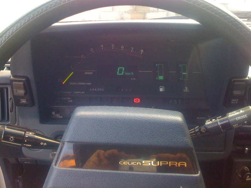

Sinon le tableau n'est pas tout blanc (contrairement à la caisse lol) :
