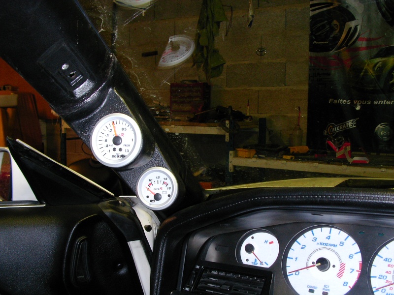

Quelques photos de ma voiture.
L'échappement :
Le moteur :
L'intérieur :

C'est quelle marque ton pillard pod ? c'est un Lotek ?
 Sujet du message: Re: [MKIII] Turbo 90 "Spawn"
Nouveau messagePosté: Lun 1 Juin 2009 22:03
Inscription: Lun 28 Juin 2004 18:09
Messages: 171
Non c'est de l'adaptable je l'ai trouvé sur ebay motors.
http://cgi.ebay.com/ebaymotors/OBX-Triple-Gauge-Pod-Toyota-Supra-Celica-Corolla-Matrix_W0QQitemZ370207899840QQcmdZViewItemQQptZMotors_Car_Truck_Parts_Accessories?hash=item56321c40c0&_trksid=p4506.c0.m245&_trkparms=72%3A1205|65%3A12|39%3A1|240%3A1318
Sinon j'en ai trouvé un mieux mais j'avais déjà acheté le miens.
http://www.horsepowerfreaks.com/performanceparts/Toyota/Supra_MK3/Gauges/Pillar_Pods
Chez Horsepower j'ai pris ma ligne et des filtres à huiles TRD.

avec un peu de pacience et un decapeur thermique , c'est assez facile de deformer un standard et de lui donner pile la forme comme ça:
Nouveau messagePosté: Mar 2 Juin 2009 11:14
Messages: 171
Je vais tester de lui mettre la bonne forme cet été.
Merci pour ton aide stephane.
