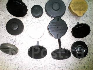

slt a tous j'ai fait un peu le tour du forum sans trop trop de réponses a mes questions ,
- Tout d abord je recherche un bouchon de liquide de direction sur ma mk3 , introuvable et toyota ma envoyé le mauvais ...
- Ensuite j ai changé le liquide de refroidissement on ma conseillé le violet de chez vw vous en pensez quoi ?
- Et pour finir je fais la vidange demain quelle quantité d'huile dois je remettre ?
merci !!!

- Pour le bouchon de réservoir de liquide de direction assistée:
Effectivement sur les schémas que je trouve pour la MKIII, ils montrent un bouchon d'atmo (c'est pas les mêmes que les turbo).
Je suppose que tu as une turbo (1990) avec bouchon métal, et qu'ils t'ont donné un bouchon d'atmo en plastique.
Toyota a du te donner celui là: http://www.cygnusx1.net/Supra/Library/EPC/291420/catalog.aspx?F=4502&P=1
Au lieu de celui là: http://jp-carparts.com/toyota/part_detail.php?maker=toyota&type=311140&cartype=55&fig=4502&part=1891655
Le truc c'est que les 2 types de bouchons ont les mêmes références apparemment... (44305-30020)
Du coup je ne sais pas comment avoir le bon bouchon... :roll:
Il y a bien plusieurs références :wink: , apparemment celui que tu cherche serai celui-là: 44305-32030
Tu as la liste ici: http://www.cygnusx1.net/Supra/Library/EPC/291220/part.aspx?S=44305
Et donc, vu que les références changent, tu peux le commander ici: http://www.toyota-pieces.com/44305-28050.html
- Primo, je ne comprends rien à cette liste... il y aurait 5 références de bouchons. :mur:
Je suppose que tu te bases là dessus:
44305-32030 Supra 12/1990 - 05/1993
MA70..LHD..(V,GEN)
MA70..RHD..TWC..(C,GEN)
- Secondo, si je me base sur la référence que tu donnes (44305-32030), sur la liste Cygnus elle a été remplacée par 44305-28020.
Mais sur Toyota pièces.com, elle a été remplacée par 44305-28050 ! :mur: :mur:
(De plus, aucune image ne confirme le modèle sur Toyota pièces.com).
- Et tertio, si je m'amuse à prendre les 5 références de Cygnus plus celle de remplacement de Toyota pièces .com, et à chercher sur google image, je n'obtiens que des bouchons plastique pour modèle atmo, au lieu du bouchon acier "Toyoda" de turbo.
A part la ref 44305-30020, ou ça correspond à des photos de bouchons plastique, mais des schémas de bouchons acier... :mur: :mur: :mur:
Bref, si tu est sur de ton coup tant mieux, mais moi là je patauge, c'est un foutoir sans nom. :evil:

Stouf 28 a écrit:
MA70..LHD..(V,GEN)
Oui, je te comprends, c'est un peu la misère pour s'y retrouver.
Oui je me base sur l'année modèle, donc à partir de 90. En vérifiant sur xexpress, je vois que la référence n'est pas la même que celle du bouchon plastique, donc j'en déduits que c'est celui en métal. (après réflexion, c'est un peu simple comme raisonnement :? )
Et pour le changement de référence, ça arrive sur certaines pièces, toyota pièces travaille en direct normalement, donc doit être à même de connaitre les bonnes références suite aux différents changements.
Mais comme tu dis, en tapant la référence sur google, tu as des images de bouchons en plastique :x
Donc, je pense que le mieux, si toyota ne trouve pas la bonne pièce, est de contacter toyota pièces pour avoir la confirmation que c'est bien un bouchon métal avant de commander . Je les ai déjà contacter par mail, et généralement ils répondent assez vite.
Maintenant il y a une autre possibilité, c'est qu'à la fin du stock de bouchons métal, ceux qu'ils les remplacent soit en plastique, surement du à un coût de production et une facilité de fabrication. La conception du plastique est peut-être renforcée par rapport au bouchon de 7MGE.
La par contre je fais des suppositions, je ne m'avance pas, mais ce serai fort possible...
 Sujet du message: Re: [MKIII] Renseignements svp
Nouveau messagePosté: Jeu 6 Avr 2017 12:23
En fait, d'après Thomas (The2jakes ici) sur Facebook (je crois qu'il a remplacé bocal + bouchon par un neuf), j'ai l'impression que le bocal acier ne se fait plus et a été remplacé par un plastique, pareil pour le bouchon.
Mais Thomas a gardé son ancien bocal acier avec le bouchon, donc Yo Pneu doit pouvoir se démerder avec Thomas. :wink:
Mais conclusion: ne surtout pas perdre son bouchon acier de DA !!! :mrgreen:
