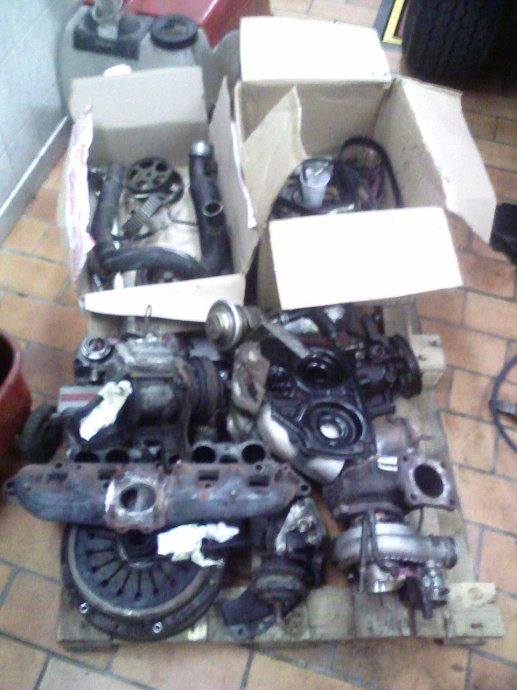

Bon ben voilà, ma pompe à huile et mes segments sont arrivé, ce qui complète mes commandes aux US.
Il ne reste plus qu'à commander les pièces indispensables chez Toy, à savoir les coussinets de bielles et vilo.
Pour ça on va attendre que le bloc et la culasse reviennent de chez le rectifieur. :D
Seule ombre au tableau: le corps chaud de mon turbo est gravement fissuré... si vous avez des bons plans, je suis preneur ! :wink:

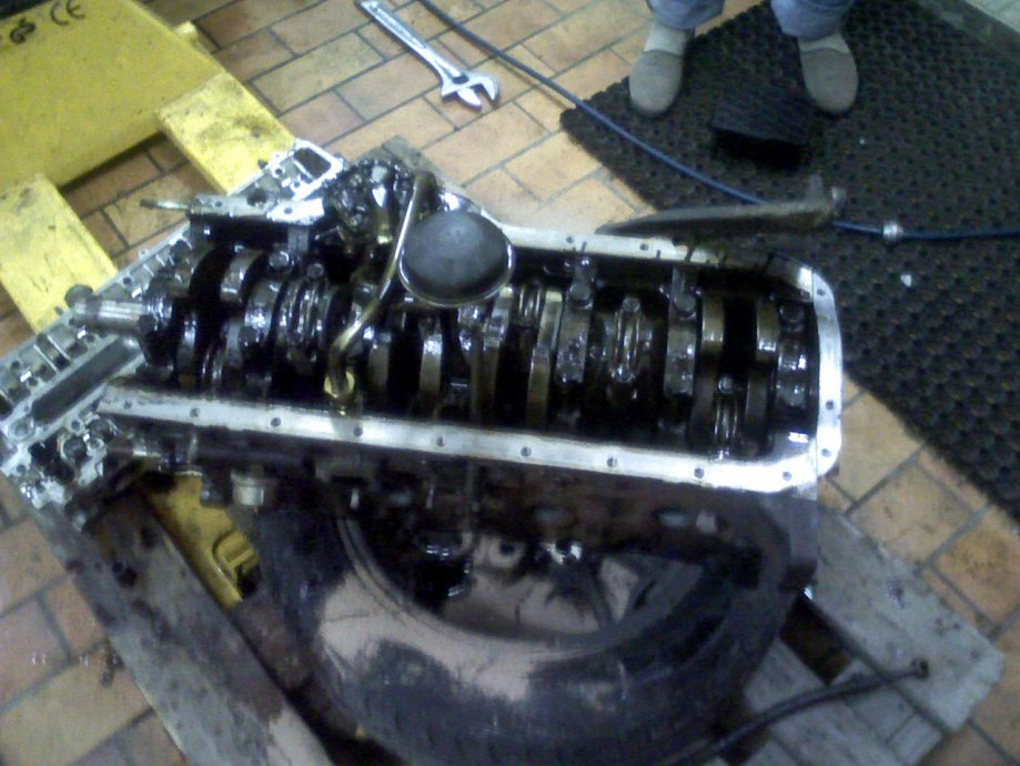

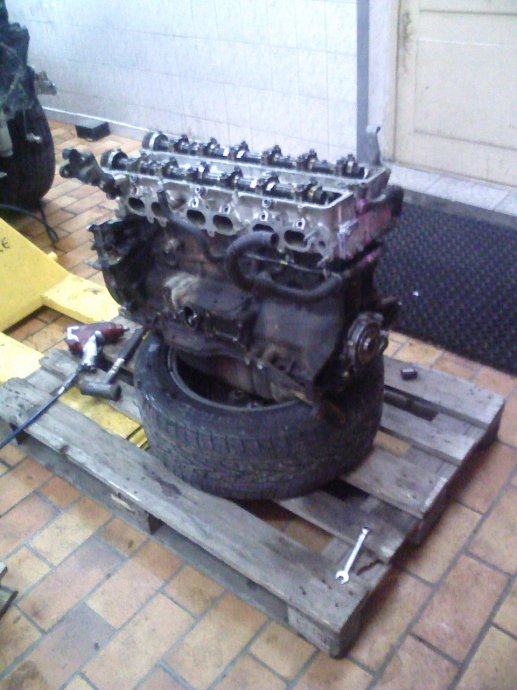

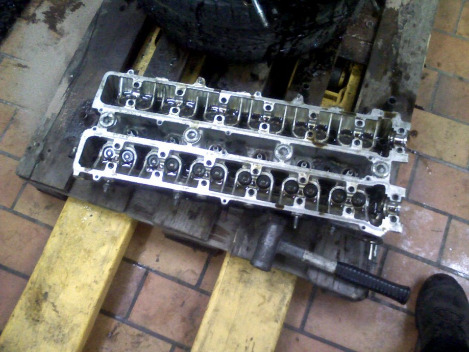

Stouf il est tellement énervé contre son bloc qui fait jdc sur jdc qu'il le démonte au maillet :mrgreen: (cf la dernière photo avec la culasse)

Marteau et burin, y'a que ça de vrai ! :mrgreen:
 Sujet du message: Re: [MKIII] Ma titine: moteur en refection!
MessagePosté: Ven 3 Avr 2009 21:20
+10 000 :roll:
enfin je ne dirais pas burin mais plutot gros tournevis ^^
MessagePosté: Sam 4 Avr 2009 12:41
Je déconne, de plus c'est pas moi qui ait dépouillé le moulin... :mrgreen:
