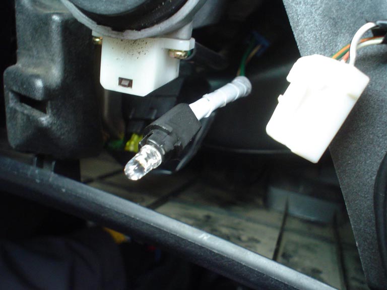

ben j ai juste souder une led bleu dans le soquet d origine pour que le rond de la clef de contact soit bleu

de quel couleur sont les fils sur lesquels tu as soudé la led?
c'est pour savoir si il 'y avait que 2 fils et donc pas d'erreur ou si il y en a plusieurs donc possibilité d'erreur, car je n'ai jamais démonté cette partie de ma voiture!
si possible, met une photo de ce branchement.

ben j ai souder la leds direct dans le soquet de l ampoule en regardent bien quelle etais le plus et quelle est le moinsupraiste a écrit :de quel couleur sont les fils sur lesquels tu as soudé la led?

une question ta led elle marche tel qu'elle est la?
car j'ai l'impression que tu n'a pas mis de resistance?

en faite ca c est une image du net donc moi j ai mis une resistance
sylvain a écrit :une question ta led elle marche tel qu'elle est la?

Mauvaise soudure donc faux contact?
Quelle est la valeur de ta résistance?
