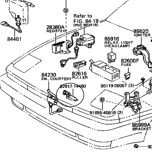

Le truc que je voudrais savoir c'est si il y a une seule sonde pour pression et niveau ou si il y a deux sondes séparées ??

Re: [MKIII] Ma titine, saison 2 !!
moi j'ai une sonde niveau d'huile sur le carter et un voyan jaune nivaux bas au tdb
c'est une phase 3 de 91
hello stouf content de voir que ca avance sur ta titine
moi j'ai une phase 3 avec sonde de niveau d'huile
la sonde de niveau d'huile n'ai pas la même que celle de pression d'huile
donc deux sonde voila voila

Ah cool, et tu pourrais me dire ou elles se trouvent ?scorpyx a écrit :hello stouf content de voir que ca avance sur ta titine
Je crois savoir ou est celle de pression d'huile, sous le collecteur vers l'avant, mais l'autre ??
j'ai deja ca pour la pression d'huile si ca peut t'aider
http://www.cygnusx1.net/Supra/Library/T ... x?S=LU&P=4
- ienien
- Pied dedans !!
- Messages : 2175
- Inscription : sam. 14 mars 2009 01:35
- vos attentes : MEGASQUIRT!!!!
- Localisation : chez moi
apparament il n'y a rien sur cette jauge meme pas sur cygnus
logiquement elle doit ce trouver pret du carter d'huile
je pense que c'est cette pièce qui est commune a toute les toyota a ma connaissance...
